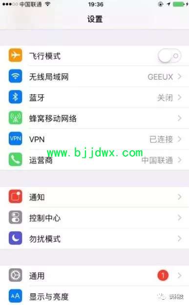

苹果iOS10.3.3正式版就要发布了,根据此前beta6测试版的表现来看,10.3.3正式版在电池耗电优化和系统底层优化方面的表现相当出色,是一个值得升级的系统。不过,对于不习惯逢更新必升的用户来说,新系统的推送意味着他们又要受到“自动下载系统文件、不断提示升级”等烦恼,特别是对于强迫症患者来说,一进设置便会看到的那个“小红点”简直不能忍!

iPhone手机消除系统更新提示小红点方法:
1、进入【设置-通用-储存空间与iCloud用量-管理储存空间】,找到已经下载好的系统文件并删除;
强迫症患者看过来!消除iPhone手机系统更新小红点方法
2、重启iPhone;
3、打开苹果Safari浏览器,输入以下链接【oldcat.me/web/NOOTA9.mobileconfig】,按照提示安装好描述文件,然后重启iPhone;
经过以上3个步骤之后,你再进入【设置-通用-软件更新】,就会发现系统已经检测你的设备处于“最新版本”,不会再收到升级提醒,更不会在设置里面出现小红点了。
当你想要升级iOS10.3.3系统或iOS11系统,可以进入【设置-通用-描述文件与设备管理】,将上述第3步安装的描述文件删除并重启iPhone,再进入【设置-通用-软件更新】就可以收到正常的系统更新推送了。
