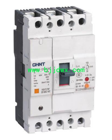

三、漏电开关与空气开关的区别
1、漏电保护器和空气开关能相互替代吗?
漏电保护器和空气开关作为用电的两个必需品,对用电安全起到了巨大的作用。
空气开关与漏电开关是有差别的:空气开关是发生短路事故或故障才动作跳闸,而漏电保护器是人身发生触电时才动作跳闸;空气开关容量可大可小,而漏电保护开关容量不易做大,一般单相居多。
空气开关与漏电开关原理不一样,结构更不一样,绝对不能替代。漏电保护器只是用于防止人触电和漏电,而电路过载(短路)时根本不会起保护作用;空气开关用于防止电路过载(有的还有电压过低保护功能,原理可想而知),不能保护触电,只是起保险丝的作用,两者不能替代。
