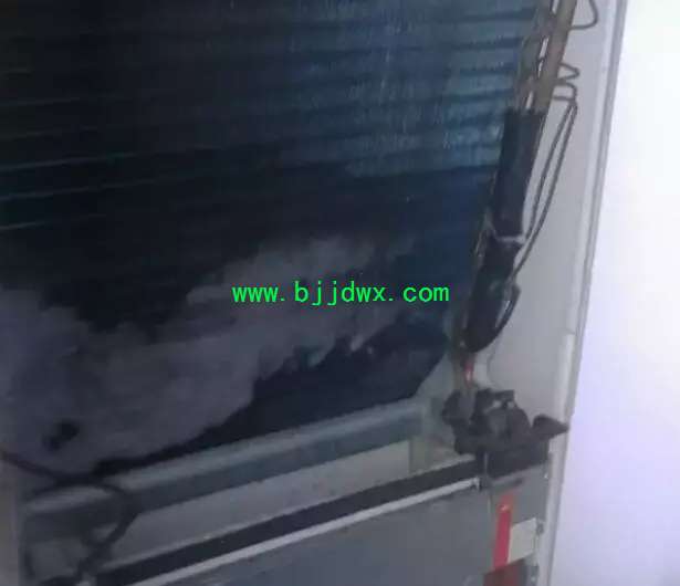

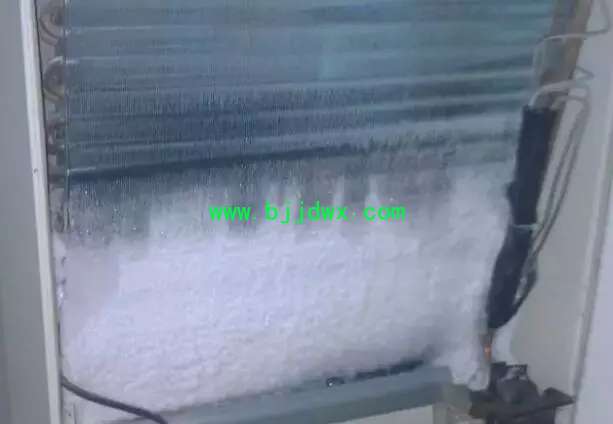

空调蒸发器结冰
对于空调来说蒸发器结冰大致的情况可以分为:
1:蒸发压力过低导致的结冰。
2:蒸发量过小引起的蒸发温度低而引起的结冰现象。
1、对于第一种现象主要是由于制冷剂过少引起的故障
大家都知道对于普通空调器而言采用的是毛细管节流方式,这种节流方式是不可变的,也就是说在毛细管后的压力是受制于毛细管之前也就是冷凝压力的影响,在缺制冷剂的情况下由于冷凝压力的降低而导毛细管后的压力是降低的,在节流孔径不能改变的前提下压力越低所能提供的蒸发压力也就越低。
供液量越小蒸发温度越低而制冷量越小,这样就会在毛细管进蒸发器部位先结冰,然后越来越多,蒸发温度越来越低,蒸发量也越来越少,这样就会恶性循环,导致结冰的部位越来越靠近蒸发器的出口端,往往发生这种情况因为室内管温在室内交换器的出口端,又因为太小的供液量量导致回气过热度是增加的,所以本该起作用的过冷保护没有动作!
当然制冷剂缺到一定程度是结不了冰的,而是直接都成过热蒸汽了!还有些可能是由于毛细管的堵塞造成的,不过很少见。
2、第二种现象主要是由于蒸发量的减少而造成的
这种现象常见的比如说过滤网脏堵,风扇电机转速不够,交换器表面过脏等等!这种现象你仔细观察一般结冰最严重的部位在蒸发器的出口部位,按照我的分析是在定量的制冷剂液体进入蒸发器里面本来正常的循环应该是到蒸发器的出口就应该蒸发完了或者说基本都蒸发完了,但是因为蒸发量的减少呢导致一些制冷剂没有被蒸发,这些没有蒸发的制冷剂液体因为到蒸发器末端部位越来越少而引起类似于蒸发压力过低的现象导致结冰的发生,这种现象一般是会引起过冷保护的!
假如过冷保护不起作用了,它坏掉的话呢,这种现象是危害比较大的,它会引起压缩机湿冲程(液击)现象的,因为它的发生相当于制冷剂加注过多!供液量过大的!

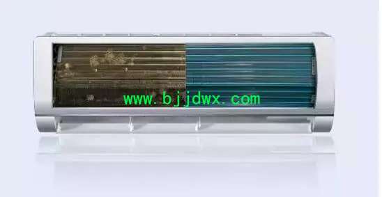

空调蒸发器结垢
蒸发器结垢是指浓盐废水中含有大量的杂质盐,不断蒸发浓缩后形成晶核。晶核附着于换热管(或面)内表面而结垢,轻则影响换热器效率,重则会使换热管堵塞,严重影响蒸发结晶器正常运行。
1、蒸发器结垢危害及除垢方法
蒸发器循环冷却水中含有大量的盐类物质、腐蚀产物和各种微生物,由于未对其进行水处理,蒸发器运行一段时间后水侧会结有大量的钙镁碳酸盐垢及藻类、微生物淤泥、粘泥等,这些污垢牢固附着于铜管内表面,导致传热恶化、循环压力上升、机组真空度降低,影响机组的运行效率,造成较大的经济损失。
 传统的清洗方法通常采用化学清洗-酸洗,这种方法对各种沉积都有效,比机械方法省时。但化学清洗对系统和其他金属部件有腐蚀性,容易出现腐蚀设备管线的事情,而且在排放时污染环境。
