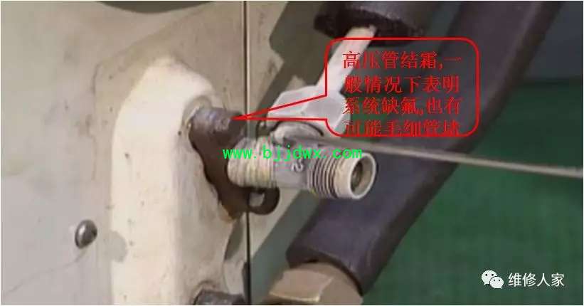

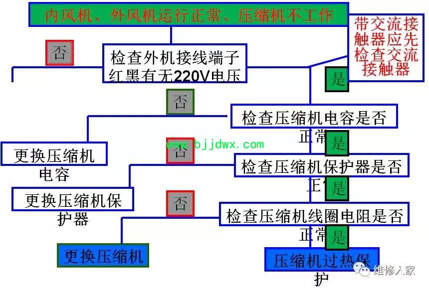

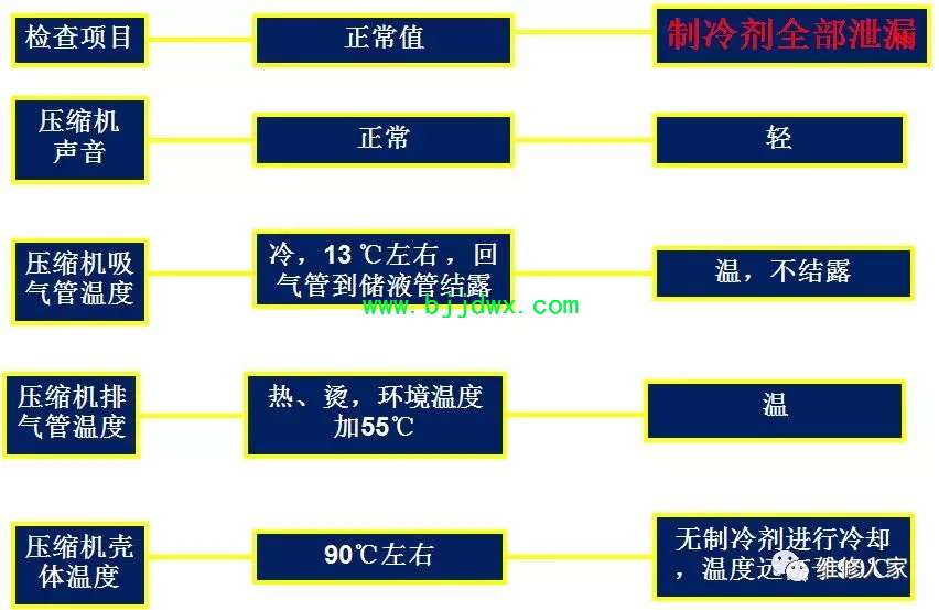

2、一般来说,假如内风机、外风机、压缩机运行正常,但不制冷,故障一般出在制冷系统部分,再通过检测压力、温度,观察各部位的结霜、结露情况,就可判断故障原因所在。

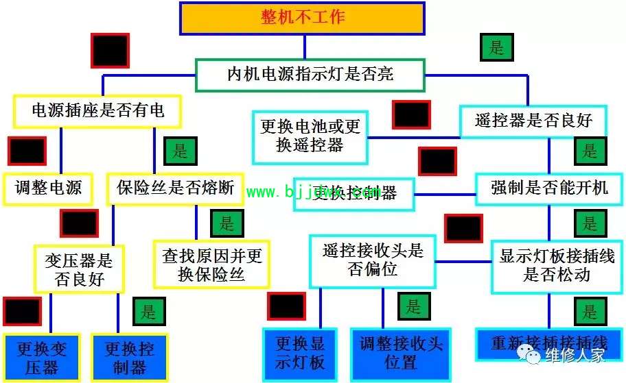

3、假如内风机、外风机、压缩机有一不工作或都不工作,则问题一般出现以电气控制部分,再通过对电压、电流、电阻、压力等数据的判断,就可以找出故障原因所在。
