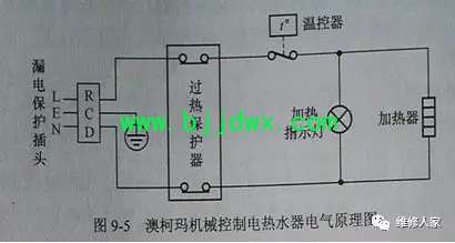

以澳柯玛机械控制型电热水器为例,其电气系统由温控器、过热保护器、加热器、加热。指示灯构成如图9-5所示。
1.加热控制
插好电源线后,220V市电电压经温控器、过热保护器输入后不仅使加热器加热,而且使加热指示灯发光,表明该机处于加热状态。紧接着加热时间的延长,水的温度逐渐升高,当温度达到温控器设置的温度后,温控器的触点断开,加热器因没有供电停止加热,而且加热指示灯也会因没有供电熄灭,该机进入保温状态。当水温下降到比设置的温度低5℃左右后,温控器的触点闭合,再次接通电源,如此反复,使电热水器的温度控制在一定范围内。
2.过热保护
当水罐内无水或温控器异常,使加热器的温度过高时,过热保护器断开,切断整机供电,以免加热器烧断或产生其他故障,实现过热保护。

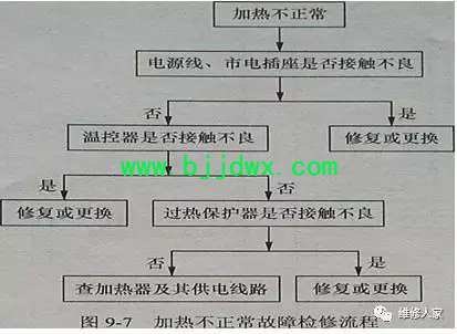

(2)加热不正常
加热不正常,说明温控器、加热器或线路接触不良。该故障的检修流程如图9-7所示。

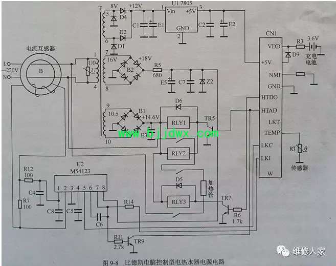

1.电源电路
如图9-8所示,该机通上市电电压后,220V市电电压经变压器T降压,产生8V、16V和10.5V(与市电高低成正比)三种电压。其中,8V交流电压通过D1~D4组成的桥式整流堆整流,C1、E1滤波产生12V直流电压,该电压再经SV稳压器U1 (7805)稳压输出5v电压。5V电压一路通过隔离二极管D9为3.6V电池充电:另一路通过连接器CN1为U51等
电路供电;16V交流电压通过整流堆B2桥式整流产生18V直流电压,再通过R5限流,Z2稳压产生12V直流电压,该电压经C7、E5滤波后加到芯片U2 (M54123)的⑧脚,为它供电;10.5v交流电压通过整流堆B1桥式整流,E3滤波产生14.6V直流电压,该电压为继电器RLYI、RLY2、RLY3的线圈供电。
市电输入回路的R压是压敏电阻,它的作用是防止市电电压过高损坏变压器T等器件。
市电升高时,R压击穿,使用户家的熔断器熔断或空气开关跳闸,切断市电输入,实现市电过压保护。

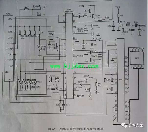

2.微处理器电路

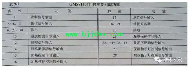

如图9-9所示,该机的微处理器电路主要由微处理器U51 (GMS81504T)及其外围元件组成。
GMS81504T的主要引脚功能如表9-1所示。
(2) U51工作条件电路
5V供电:插好电热水器的电源线,待电源电路工作后,由其输出的5V电压经D9降压产生供电电压VDD,该电压加到U51的供电端9、23、30脚,为U51供电。
复位:该机的复位电路由微处理器U51和三极管TR50、电容E50、R50~R52等元件构成,开机瞬间,由于5V电源通过E50、R52、R51构成充电回路,充电电流在R51两端建立的电压超过0.6V,TR50导通,为U51的17脚提供低电平复位信号,使U51内的存储器、寄
存器等电路清零复位。紧接着E50两端电压的逐渐升高,充电电流逐渐消失,TR50截止,5V电压通过R50为U51的17脚提供高电平电压,使U51内部电路复位结束,开始工作。
时钟:U51得到供电后,它内部的振荡器与18、19脚外接的晶振CRY50和移相电容c50、C51通过振荡产生4MHz的时钟信号。该信号经分频后协调各部位的工作,并作为U51输出各种控制信号的基准脉冲源。
(3)操作控制电路
微处理器U51的⑤~⑧及11脚外接操作键sw51~sw55。其中,SW51是开关键,用于控制电热水器工作和关闭;SW52是定时键.用来控制进入/退出定时状态,并选择定时时间;SW53是设置键,用于选择及确认设置参数;SW54是数据增加键;SW55是数据减小键。
(4)液晶显示电路
该机采用了LCD显示屏和驱动芯片U50、微处理器U51构成的液晶显示电路。进行操作时,U51从13、22、24~26脚输出屏显驱动信号。这些信号加到U50的18、9~12脚,被u50解码、放大后,从U50的21~38脚输出驱动信号,驱动LCD显示屏显示时间、温度等数值。
(5)蜂鸣器驱动电路
该机的蜂鸣器电路由蜂鸣器BUZZ、微处理器U51等构成。每次进行操作时,U51的14脚输出蜂鸣器驱动信号,驱动蜂鸣器BUZZ鸣叫,提醒用户电热水器已收到操作信号,并且此次控制有效。

4.漏电保护
如图9-8、图9-9所示,漏电保护电路由电流互感器B.芯片U2 (M54123). TR9.微处理器U51等构成。当该机因加热管破裂等原因发生漏电时,B的初级电流矢量和不再为0,它的次级线圈中感应出电压,经R12、C4、R7整形后,加到U2的①、②脚,被U2处理后,7脚输出高电平控制信号。该信号一路通过R11使TR9导通,使TR5截止,继电器RLYI. RLY2的线圈无导通电流,它内部的触点释放,切断加热管的供电回路,加热管停止加热;另一路通过R14限流,再经连接器CNl/CN1的LKI端子进入控制电路,该信号通过R73限流,加到U51的21脚,被U51识别后,U51不仅控制15脚、16脚输出停止加热的信号,而且从14脚输出蜂鸣器驱动信号,使蜂鸣器发出12声的呜叫报警,而且控制显示屏显示故障代码E3,提醒用户该机进入漏电保护状态。

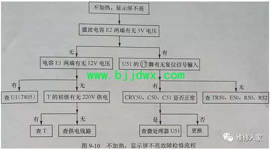

6.常见故障检修
(l)不加热,显示屏不亮
不加热,显示屏不亮说明该机没有市电输入、电源电路或微处理器电路异常。该故障的检修流程如图9-10所示。

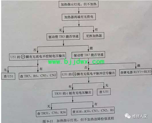

(2)加热指示灯亮,但不加热
加热指示灯亮,但不加热说明加热管或其供电系统异常。该故障的检修流程如图9-11所示。

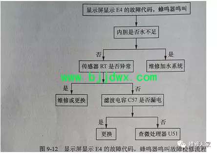

(3)显示屏显示E4的故障代码,蜂鸣器鸣叫
显示屏显示E4的故障代码,蜂鸣器鸣叫说明内胆内的水不足或检测电路异常。该故障的检修流程如图9-12所示。
