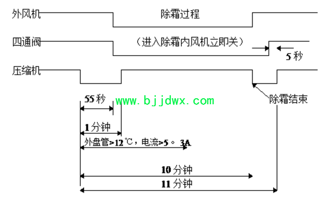

二、除霜控制
除霜的进入条件:
1).内机进入过载保护且外风机停,当外风机再次开启连续运转的时间超过10分钟,且压机累计运 转超过45分钟,压机连续开机20分钟以上、室内盘管温度低于42℃
2).压机连续运行22分钟,室内盘管温度每6分钟下降1℃且连续出现三次,内盘管温度小于42℃,压机再开机5分钟后。
3).压机累计运转时间超过3小时,且压机连续运行20分钟以上。室内盘管温度低于42℃后进入除霜。
4).室内盘管温度与室温的差值小于18℃后连续5分钟,且压机累计运转时间超过45分钟,且连续运转时间超过20分钟,室内盘管温度低于42℃后进入除霜。
满足上述条件之一后,即进入智能除霜。
除霜的退出条件:
无室外温度传感器:除霜时间大于12分钟(压机开),或者CT电流值大于规定值(不同机型设定)
1)除霜期间,电流峰值截止退出除霜,但压机启动后60秒内保护不起作用。
2)除霜期间和退出除霜后2分钟内,温度传感器异常不检测
3)退出除霜后风机进入防冷风开机
除霜波形图
