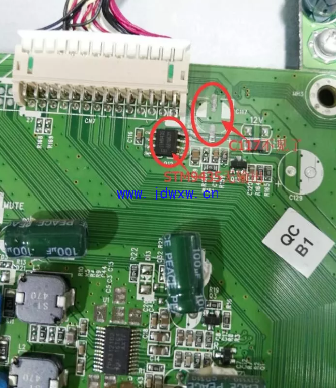

摘要: 接修一台创维32E60HR液晶电视,开机淡蓝屏有声音没图像,拔掉屏线还是淡蓝屏,测逻辑板无12v电压输入,顺着屏线找到STM9435,逻辑板12V就是STM9435提供,测①②③脚源极12v正常,④脚栅极4.1V正常,⑤⑥⑦⑧漏极无电 ...
接修一台创维32E60HR液晶电视,开机淡蓝屏有声音没图像,拔掉屏线还是淡蓝屏,测逻辑板无12v电压输入,顺着屏线找到STM9435,逻辑板12V就是STM9435提供,测①②③脚源极12v正常,④脚栅极4.1V正常,⑤⑥⑦⑧漏极无电压,后面无短路,C117也不知哪里去了(后来在喇叭旁边找到,两只引脚已断,不知是电容质量差还是什么原因不得而知 ),试接12v到STM9435漏极图像正常,STM9435确定已损坏,换上STM9435,电容用25V100Uf普通电容代换,试机几个小时一切正常,收费红灰棕,大雪纷飞还吃了一块小肉。
