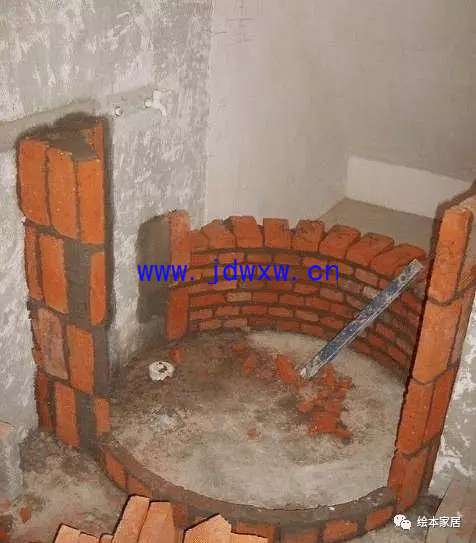

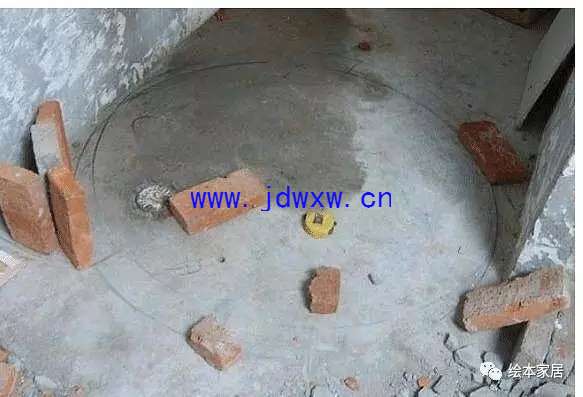

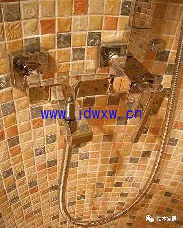

摘要: 做了十几年瓦工的爸爸,决定给我们自己家砌一个淋浴房,起初妈妈还不答应,后来就任由我爸了,看看到底能做出什么花样来,然后我爸首先就在地上用铅笔画了一些图,这样保证砌砖的时候的能够工整。因为空间比较小,所 ...
因为空间比较小,所以呢,砌砖的时候把砖头扁着放的,而且这样砌最大的好处是省砖和直接呈圆弧形,在靠近墙体的地方,把砖给竖着放这样省去了麻烦,免得还要用砌砖刀切掉。
像这样,门口的地方用半截砖来做沿,因为规划的空间有限,所以沿着墙砌砖,所以水泥和墙体之间必须封闭结实。

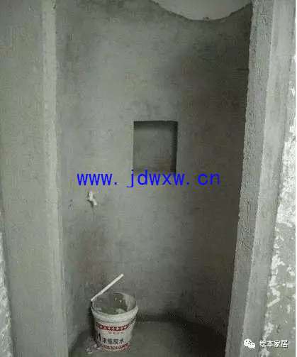

之前的地漏封堵起来,重新打了一个新的用。就是旁边这个带有白色盖子的。
淋浴房的旁边都砌好之后,可以刷水泥了,为了方便放置洗浴用品还在墙壁上砌了一个壁龛。

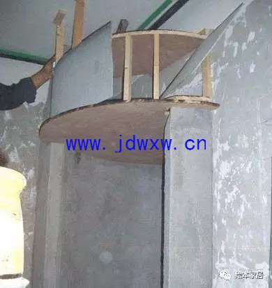

在进门的地方,老爸说要做一个造型,所以做了一个圆弧形的顶,里面的框架用木材板打好,外面可以用水泥板盖着。在用木材的时候要选用那种比较硬实又带有韧性的。
这样它的顶部就已经做好了,棒不棒,就像一个小房子呢!

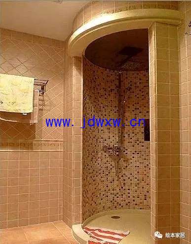

然后给它的外面和里面贴上瓷砖。
里面的地漏周围比较凹,方便水流,墙体底部的周围还用一种石材条,开水烫了之后可以弯曲,然后再粘接到墙底。

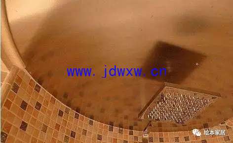

顶部用的是不锈钢材料,可以防止潮气对顶部的侵袭,而且让空间看起来更加宽阔。
花洒也是用的不锈钢材料,看起来更加高档。
以上就是砖砌淋浴房的全部步骤。
