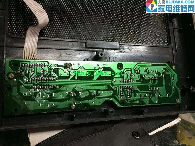

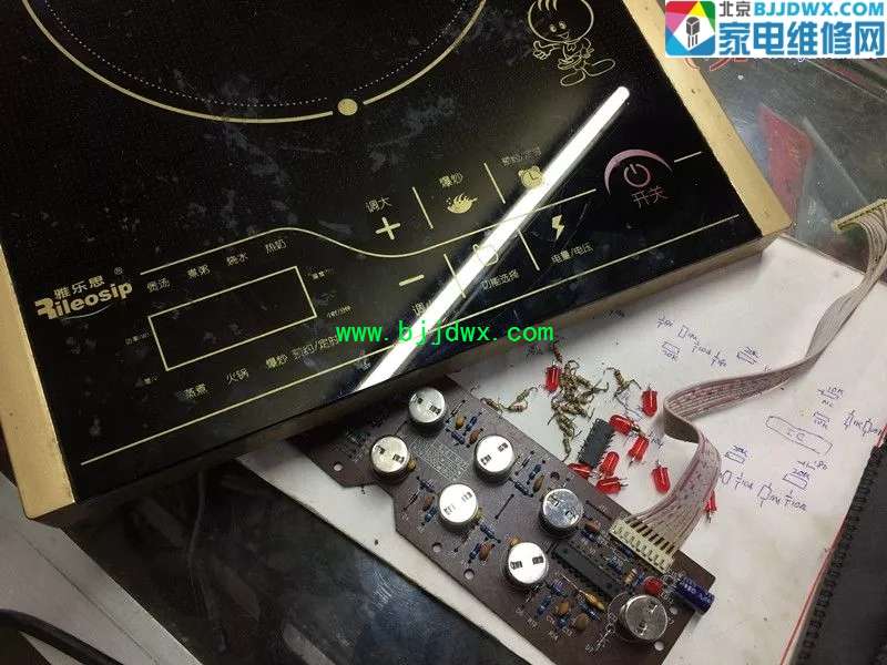

接修雅乐思触摸型电磁炉。报电源于开关失灵,能摸着就能使用,其它键好的。

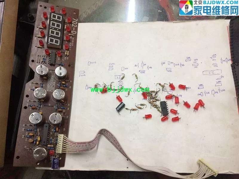

拆盖!常规清洗。烘干试之,无效!目视全部电阻引脚生锈,大工夫,全换,二极管也换,电容也换,试之,白干事。发现通电数码管的g笔全亮(----中间横),不对,更换164。再试,白干事,
吸空164g笔控住制脚,通电,还亮点四个----,跑线,有一发光二极对地的。明白了,LED有反向漏电的,全换,再通电试,数码不亮了,摸电源摸片,隔个名片就失灵,手直摸(注意触电呀!)是正常的。

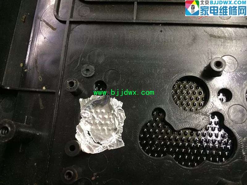

拉长弹簧/贴铝箔都没能解决问题。难不成要白清洗/白干事?不甘心!静下心,上数字表,频率档,测每个摸片上的频率,都有都一样。改电压档测每个摸片的电压,发现电源这个稍高,摸的时候下降较其它的小,只会变化0。1V。其它键有0.2V变化!

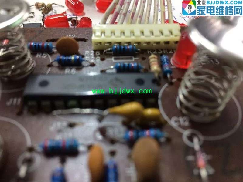

芯片有问题了。不能白干,想频率高易受干扰,试着改变耦合到摸片的电容量(原来是180P)再串一个180P。通电试之。哈哈哈!成功了!
在档老化试验了两天。正常得很!
通知用户……!
拆下的零件
串多一个180P独石电容
贴铝箔无作用
