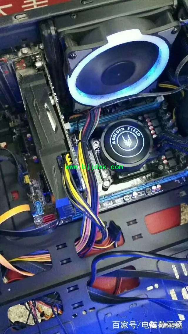

机箱走背线的要注意哦

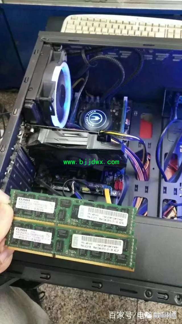

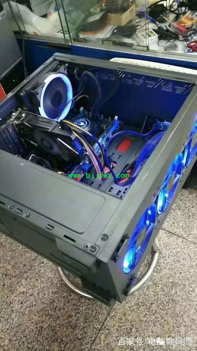

电脑主机硬件组装
5、硬件到货后组装。
答:当所有的硬件都拿到手后我们就开始组装了,把所有的包装盒全部去掉,组装步骤如下:1、拿到主板放平面的桌子上。2、把内存条插入主板的PCI内存条槽。3、把CPU按照缺口位置对应装到CPU槽内再装好CPU风扇(注意插上风扇的供电排线与上CPU硅脂)。4、把电源硬件装到机箱上面。5、把主板装进机箱里面,对应主板与机箱内的螺丝空位置。6、固态硬盘位置放好螺丝固定。7、有显卡的机子再把显卡装上螺丝也要固定好。8、插主板与机箱和硬件之间的排线或供电线数据线。9、反复检查硬件是否装好及排线是否插好。10、全部检查完毕后连接显示器开机解压系统。
