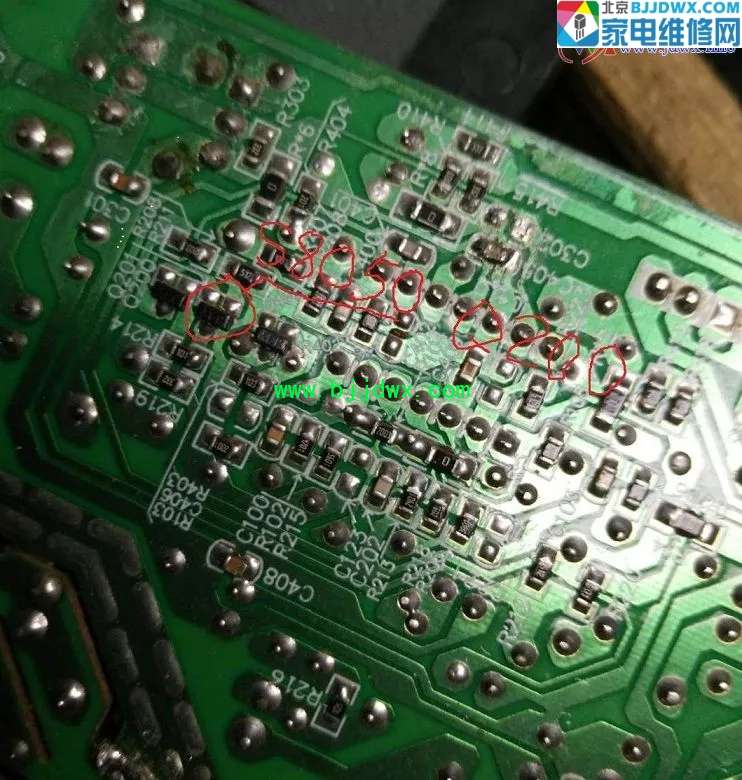

能开关机无锅检信号,开机后无哒哒声检锅信号,也没有自检停机,开机后一直报警不停。
找电路图纸找了很久都没有找到型号与主板一致电路图纸,参考电路图纸捣鼓了半天还是查不出故障原因,下午继续找资料,终于发现一张比较模糊电路图纸是该型号的,参照参数型号与该主板一致,不觉喜出望外,对照电路图纸分析开关机电路,果然发现异常q201基极有0.7v、q200基极有开关脉冲,但是却无法控制q201基极电压,果断更换q200,试机一切正常,电磁线圈震荡声有了,装机完毕。
有电路图纸修起来真的事半功倍几分钟搞掂,没有电路图纸看着主板密密麻麻元件头都大了。
