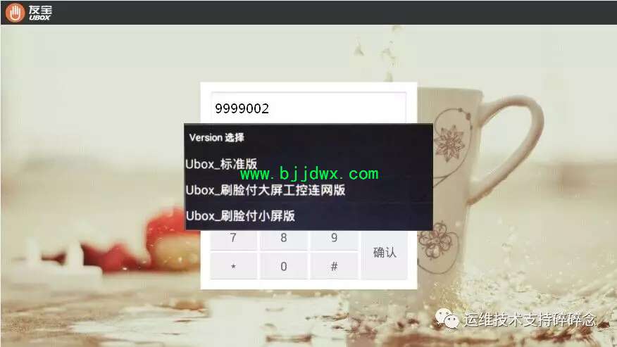

通过该次功能优化后,将不同版本、不同机型的Ubox U盘安装包统一整合到U盘根目录下的UboxInstall目录下,在设置完机器号后,点击“确定”按钮,系统会弹出版本选择提示列表,用户可以选择需要版本进行安装。

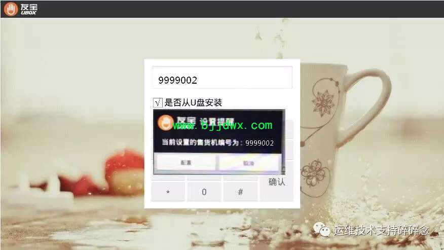

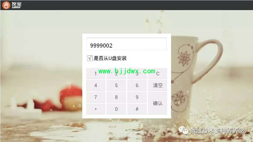

2. 将含有符合规范的UboxInstall文件夹的U盘插入工控中,设置好机器号,勾选“是否从U盘安装”,点击确认,弹出版本选择弹出框(如下图),点击选择要安装的UboxU盘安装包后,弹出配置确认提示框,点击“配置”按钮进入安装配置界面。
3. 在安装配置界面进行设备的相应配置后,点击“配置完成”按钮,系统进行配置信息设置后进入软件安装进度页面,安装进度完成后,软件安装完成。
