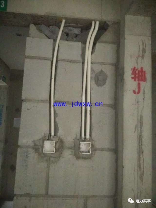

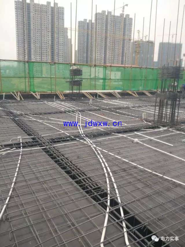

相信很多新手都会问这个问题!在做预埋的时候,为什么有的管子向上插,而又得管子向下插????
首先我们来看下现场预埋图!
如图!(管子向上)

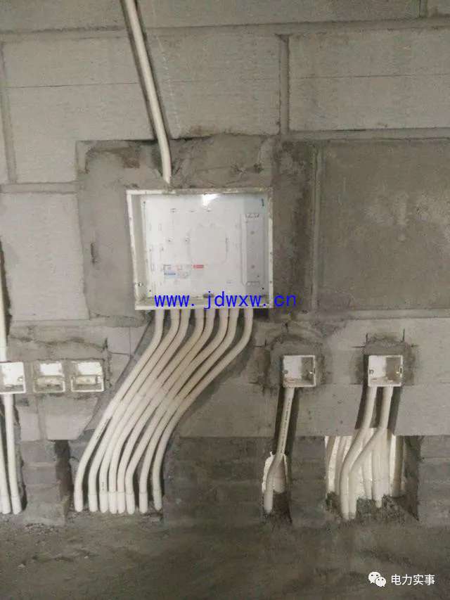

有的管子向上,有的管子向下?为什么呢?我们来看看二次配管
如图!下插的管子!!!通常为开关盒子!
有的则是插座!什么情况下会是插座呢??一般在厨房的插座通常安装位置比较高,都是采取下插!
而配电箱下插管就很容易区分了!灯是下插的!有的空调插座安装高度是 1.8米通常也是下插的!
而上插的通常是插座!插座的安装高度通常是 30cm 在前期预埋要把贴地砖的厚度加上去!所以我们在绑剪力墙的时候!通常的高度为 35到 40左右!
其实预埋最重要是学会看图施工!不会看电路图纸,说什么都是假的!很多工地招人的时候!第一时间问的是会不会看电路图纸!不会看电路图纸,人家可能就不要了!因为小工太多!
