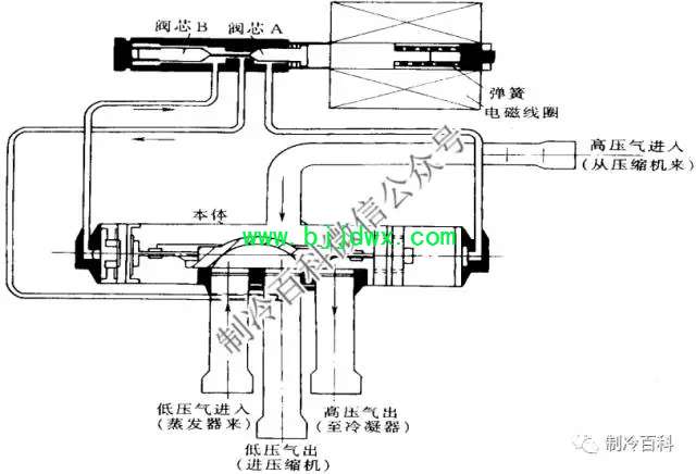

空调压缩机以及四通阀串气,表现为高压、高温排气进入了低压吸气;由于加热了低压吸气温度,压缩机的排气温度将更高,排气管烫得手都不能摸,同时,压缩机的运转温度也很高。
1.支架; 2.端盖; 3.主阀部件; 4.活塞部件; 5.导向架; 6.滑块;7.先导阀体; 8.小滑块; 9.芯铁部件; 10.先导阀部件; 11.吸引子部件
具体可以从以下几个现象来分析:
  • 效果明显变差;
  • 回气压力升高、排气压力下降;
  • 四通阀上的四根管路在正常时:应该两根高温,两根低温;串气后会成为三根以上的高温(或常温)。

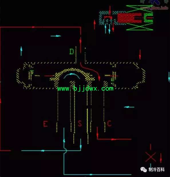

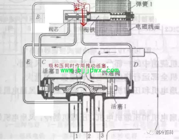

四通阀串气的故障流程:
1. 当左右活塞腔的压力差大于摩擦阻力f时,四通阀换向开始 ;
2. 当主滑阀运动到中间位置时,四通阀的E、S、C三条接管相互导通,压缩机排出的冷媒从四通阀D接管直接经E、C接管流向S接管(压缩机回气口),使压力差快速降低,形成瞬时串气状态(中间流量状态)。
3. 此时,若压缩机的排气流量远大于四通阀的中间流量,便可以建立足够大的换向压力差而使四通阀换向到位。反过来,若压缩机的排气量小于四通阀的中间流量,则四通阀换向所需的最低动作压力差便不能建立,即F1-F2<f,四通阀不能继续换向而停在中间位置,形成串气。

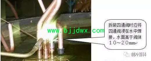

二是对于新手,焊功都不怎么样,最好是泡水焊。
原因是新手焊功不行又怕焊不好,所以焊的时间都比较长,可主阀体里面的尼龙块又特别的怕高温,稍不注意就会焊坏了。所以说泡水焊是最好可靠的办法。
第三个是阀体的D管(也就是主阀体的上管)怎么防水呢?比较简单;用压机橡皮堵头一塞;假如没有用胶带螺旋缠绕D管,最后捏一下收口。
