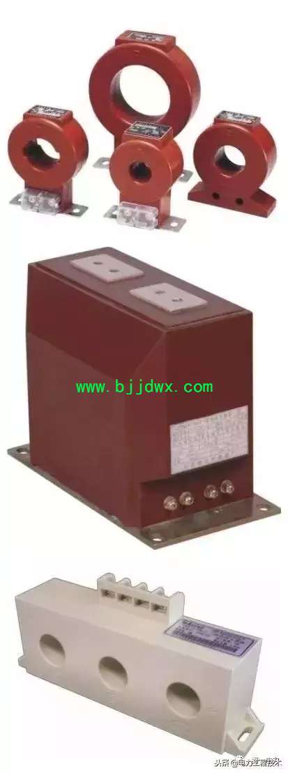

电流互感器的种类
根据用途可分为:
计量用电流互感器:结算电费用
测量用电流互感器:测量电流、计算电度等,精度一般低于机两用互感器,不作为结算用。
保护用电流互感器:电流速度保护、过电流保、过载保护等;

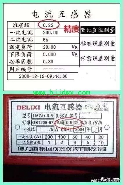

电流互感器的精度
互感器精度
1. 校验用电流互感器精度:0.1S级。误差0.1%,常用于校验计量级电流互感器的准确度。
2. 计量用电流互感器精度:0.2S 0.5级。误差0.2%和0.5%,用于电费结算的依据,部分场合也会使用0.5级
3. 测量级电流互感器:0.5级、1.0级,2.0级等,一般用于电流表。
4. 保护用电流互感器精度:10P10、10P20、5P10、5P20等,精度的含义:以10P10为例,即流过电流互感器的电流,是其额定电流的10倍以内的时候,电感器的误差在±10%以内。
