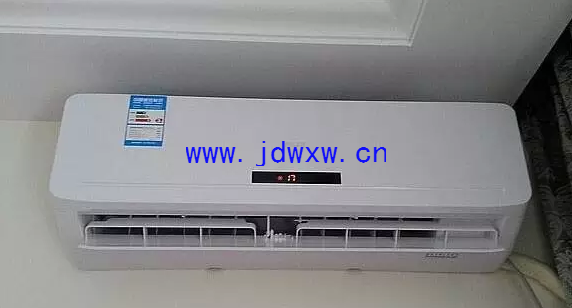

空调化霜时的6个现象:
1、室外机滴水。
2室外机冒热气。
3室内机停止吹热风。
4室内机里面换热器结霜。
5室内机显示温度急剧下降。
6关键的是,空调停止了制热。
化霜结束,室外机不再滴水,不再冒热汽;室内机恢复吹热风,霜也化了,显示温度逐渐上升,空调再次制热。如此往复。
