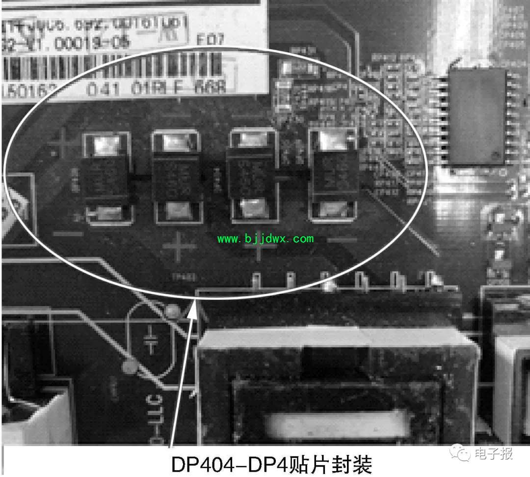

1、RP223是PFC电路的电流检测电阻(2W/0.15Ω)。该电阻烧坏,一般情况下是 LLC电路的负载(即:背灯模组)过流造成。此情况下,重点检测如下:
      测试DP404\DP405\DP406\DP407是否短路、开路→测试DP211\QP205是否开路、短路→测试QP204\QP206是否短路、开路。
2、维修说明:
1)、DP404、DP405、DP406、DP407这4 只二极管同时更换为:插件整流二极管SF36(型号:VK-20×4)厂家:山东沂光或常州银河。
明: 图 1 红圈中位置,注意二极管正负极性方向,且4只二极管必须为同一厂家。
分机型的电源板上4只二极管是贴片焊盘如图2所示, 注意二极管正负极性。装二极管时,需将插件二极管成型为贴装样式。成型参考图3所示。
2)、QP204 和 QP206 如有短路,2 只 MOS 管同时更换为:场效应管MDF5N50F,厂家:麦格纳(Magnachip)。2 只 MOS 管型号必须相同,见图 1 红色圈中位置。

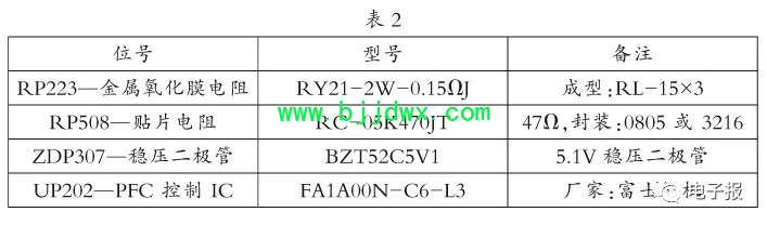

3)、PFC 部分,假如 MOS 管 QP205 和整流二极管 DP211 正常,则主要维修更换表2中元件:
说明:见图 4 红色圈中位置。维修时, 注意 RP223 上端和 RP508 上端的连接线要导通, 如图 5 中红线示意。

3、关键更换点图示说明
图1 DP404\QP204 等位置说明
图2 DP404-DP407 贴片及极性说明

图4 RP223\UP202 等位置说明
图5 RP223 和 RP508 连线说明
