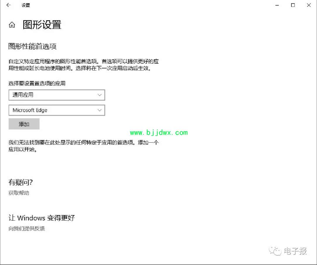

 主流的Web浏览器一般都会将图形密集型任务加载到GPU,这样可以发送用户的Web浏览体验,也便于释放CPU资源用于其他更重要的任务。假如你的机子有多个GPU,那么Windows 10会自动决定Microsoft Edge使用最合适的GPU,但往往自动的选择并非一定是最佳选项。其实我们可以让Microsoft Edge手动指定使用的默认GPU,当然前提是你的Windows 10已经是1803或更高的版本:

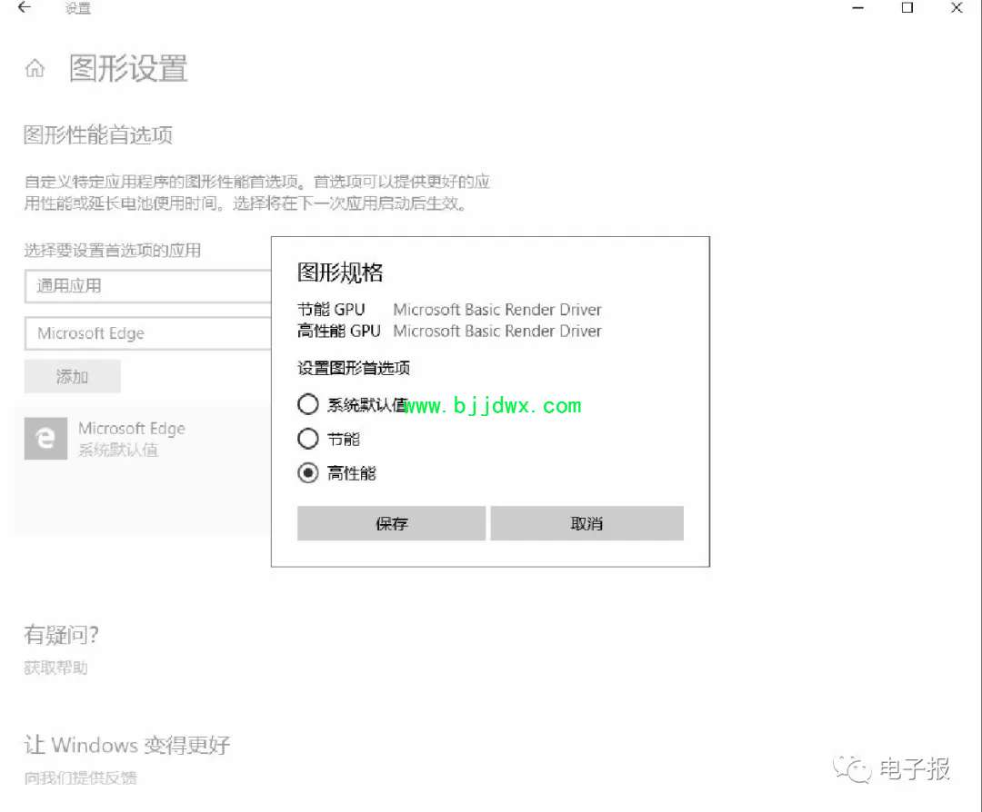

       进入设置界面,依次选择“系统→显示”,在右侧窗格点击最底部的“图形设置”按钮(如图1所示),在随后弹出的对话框分别选择列表中的“通用应用”和“Microsoft Edge”选项,选择完成点击下方的“添加”按钮。完成添加之后,我们可以看到刚才添加的“Microsoft Edge”已经成为系统默认值,选择Microsoft Edge,点击随后弹出的“选项”按钮(如图2所示),在这里选择“高性能”,保存之后退出设置界面。
       重新启动Microsoft Edge,以后Microsoft Edge会一直使用性能最高的GPU进行加速操作(执行渲染任务等)。
