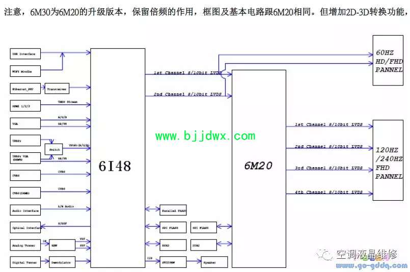

  电视原理框图如上图所示,主要由以下几个部分组成:
  1)RF 电视射频信号处理模块,该模块与普通电视机中的电视信号处理部分功能相同,其可接受多种输入信号格式,如PAL、NTSC、DTMB。 RF 电视射频信号的接收使用FS高频头进行处理,处理后可输出38M的IF信号。IF信号经过声表输出伴音中频和图像中频直接输给主芯片内置的中频解调模块。
  2)CVBS处理模块, CVBS信号直接提供给6i78主芯片的VD& Comb模块,经过对信号钳位后,该模块把CVBS信号进行梳状滤波、分离,进入 VIDEO DECODER处理/数字信号转换模块,转变为数字YUV信号及同步信号。
  3)YPbPr输入处理模块,该模块把隔行/逐行模拟YPbPr信号进行钳位后,经过A/D转换,转换为数字YUV及同步信号。
  4)RGB信号转换模块。该模块主要用把PC 输出的标准模拟VGA 视频信号进行A/D转换,转变成并行数字VGA 视频信号。
  5)HDMI/DVI数字信号接收处理处理模块。这部分的功能主要由HDMI接收器来实现。
  其接收HDMI输出的标准串行数字视频HDMI信号,然后将其转变为24 位(或48 位)并行数字视频信号及伴音信号。
  6)数字多媒体处理模块,USB HOST将读取的内容送到6i48内置的H.264、RealMedia、Mpeg2/4进行解码,输出相应并行数字YUV/RGB视频信号。
  7)LED 图像处理模块 (SCALER、3D NR、ACE-5)。该模块的可对前端进来的多种格式数字YUV视频信号进行处理,输出平板显示模块可接受的平板图像显示数据格式。其主要功能有:数字色度亮度处理、彩色γ校正、图像大小缩放、画质改善、运动补偿、边缘平滑等。
  8)声音输入处理及放大模块,模拟伴音经过A/D转换得到的数字音频,与HDMI及其他数字音频送入音频处理DSP,经过Pre-scaler 、AVC、Loudness、Bass、Treble、equalizer等系列处理,再将信号编码成 I2S信号送入功放放大及进行D/A转换输出给耳机。
  9)LVDS输出模块,该模块是将24BIT/30BIT的数字YUV信号进行色彩空间转换(CSC)得到24BIT/30BIT的数字RGB信号,再编码成LVDS信号,输出给LVDS接口的屏或FRC处理芯片,FRC处理芯片将LVDS信号解码成数字RGB信号,经过CSC色彩空间转换后的数字YUV信号送入MFC进行运动估算及运动补偿(MEMC)。
  10)CPU 模块。提供人机接口及对电路的各个功能模块进行功能设置和控制。
  11)屏显示模块。该模块是LED-TV 的显示终端,其接收平板图像处理器输出的LVDS平板图像显示数据,经内部时序控制电路转换后驱动LED 屏显示出正确的视频图像。
  12)供电模块。对电源接口输入的5V、12V 直流电进行线形变压或DC/DC 转换后,提供系统需要的各种不同电压。如主芯片CORE POWER 1.26V 、DDR POWER 1.8V、USBPOWER 5V等

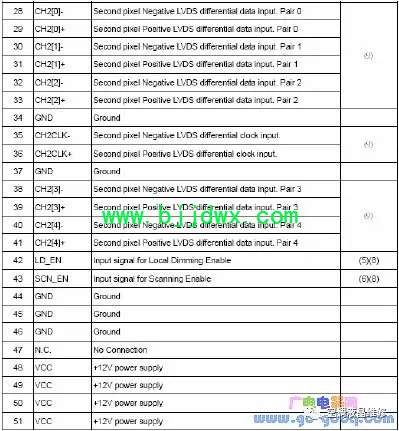

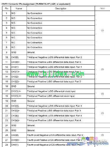

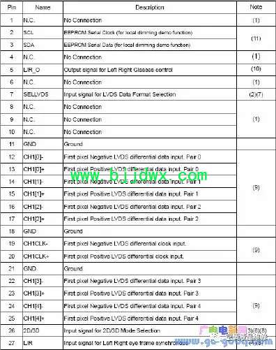

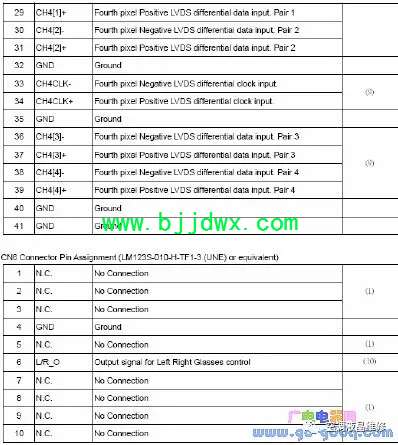

屏接口功能

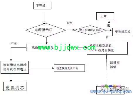

海尔LE42A350K(MST6I48+6M30机芯)液晶彩电不开机故障检修思路
海尔LE42A350K(MST6I48+6M30机芯)液晶彩电不开机故障检修思路如下
