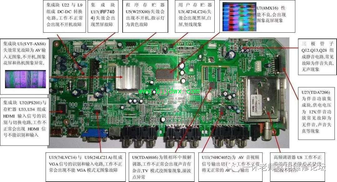

如何判断液晶电视是主板故障还是逻辑板故障
在主板输往逻辑板的线路一般有30针的上屏接口,其27—30脚是主板输出的VCC电压,一般是12V,也有是5V; 1.2.13.14.脚是接地。
其他是输出的LVDS信号,时钟信号。主板正常时,用万用表检测每个LVDS端子静态电压在1.2V左右,时钟信号在1.3V左右;另外3.3v电压通向25脚。若测得上述电压正常,则主板输出正常。下图可以放大查看
若电视机有“图像模式”选择功能,则可一边测电压,一边反复按压“图像模式”键,观察电压有无变动,若变动说明正常,或者说明不正常。
