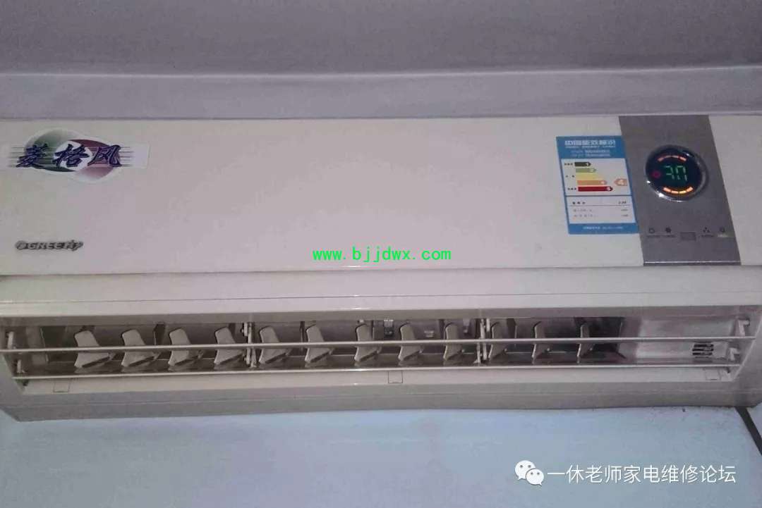

春节过后,接一空调活(顾客说不制热)过去检查,确实如此!

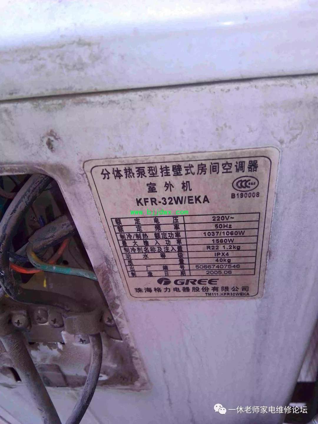

故障现象:格力1.5匹挂式空调,刚开机有微弱的热风吹出,大概一分钟左右就变成凉风了,而且凉风一直吹(可能用户家里有暖气的缘故),在这里说明一下(顾客说家里有病人怕冷,尤其到晚上暖气不足,所以才开空调。前些天正常,就这两天才出现的故障)

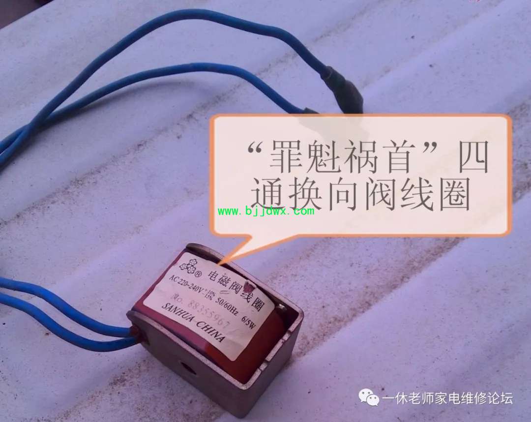

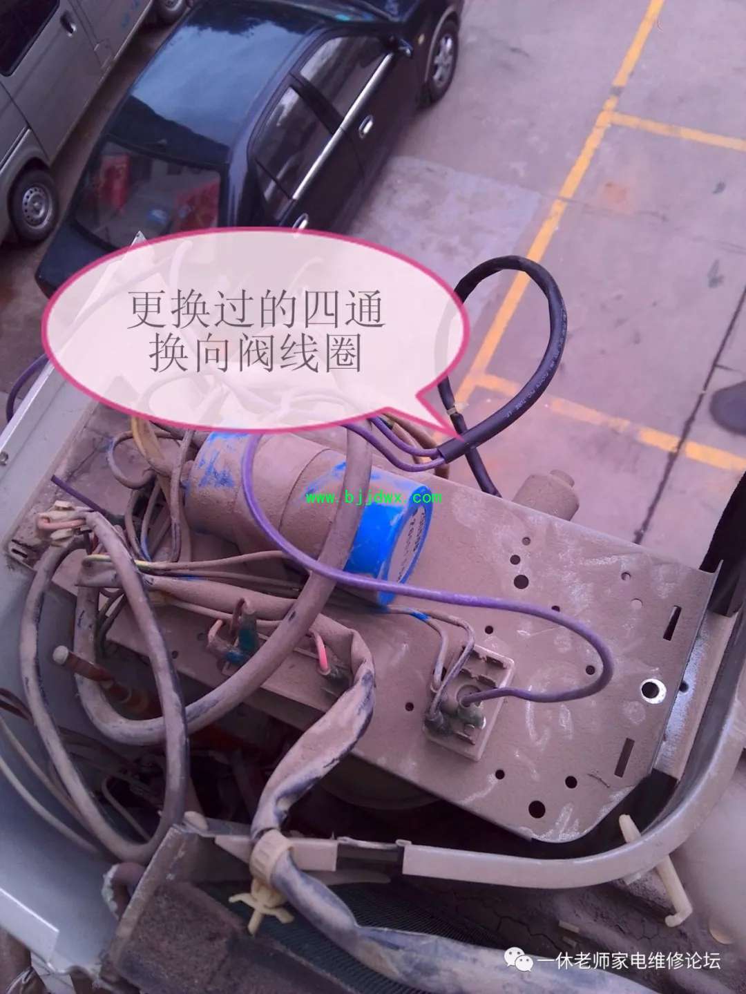

故障检查:出现故障时手摸外机粗细管阀都是凉的(外机压缩机以及风机正常运转)怀疑四通换向阀串气或者冷媒有泄漏。拔掉电源打开外机壳进一步检查 ,测量四通换向阀线圈阻值1.5KΩ正常。再次开机,又有微弱的热风吹出,也就一分钟左右,听见外机有四通换向阀换气的声音,接着内机又变成凉风了。这回在通电状态下测量四通换向阀供电,正常!拔掉四通换向阀线圈一个头,没有气流换向的声音,索性把换向阀线圈两个线都拔下来测量阻值还是正常,怀疑四通换向阀不是卡死就是线圈有问题,代换四通换向阀后,开机工作近一个小时,热风正常,故障排除!
此故障比较简单,不过像这种四通换向阀线圈的这种损坏(时好时坏,万用表测量阻值却正常)我还是第一次遇到,所以分享一下,希望对同仁有所帮助!
