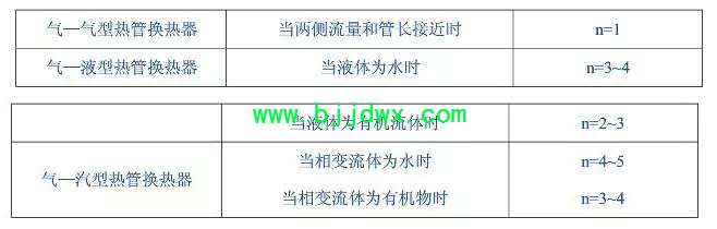

应当着重指出,工质的适用范围是指热管的工作温度而言的,所谓热管的工作温度就是管内的蒸汽温度Tv。管内蒸汽温度Tv总是低于热源温度Tl,高于冷源温度T2,而且总是偏向热阻较小的一侧.由热管加热段和冷却段的热平衡式可以很容易地确定管内蒸汽温度Tv:
气——液型或气——汽型热管换热器接近这种情况。但是在设计的初始阶段,一般还不知道两侧热阻的精确数值,即n的数值是不确定的。为了方便设计,当用式( 3 )来估算管内蒸汽温度时,n的数值建议由下表选取。

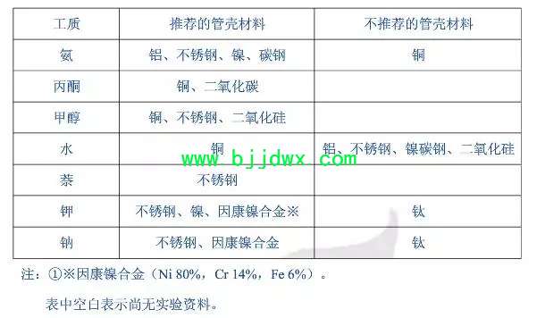

二、相容性因素
相容性因素是选择工质和管壳材料的最重要因素,所谓相容性,就是工质和管材在热管的工作温度范围内不起化学变化。此外,相容性还包括所选的管壳材料与管外的换热介质不起化学变化。

确定工质与管材的相容性,除了借助于电化学的知识作初步的预测之外,主要依据寿命实验。

目前,工质和管材的相容性实验已经做了很多,提出了不少寿命试验报告,寿命试验的时间从几个月到几年,提出了若干公认的工质和管材的最佳组合。例如实验证实,水和铜是一对最佳组合,甚至连续几年的寿命试验都没有发现热管性能的任何变化,这就是为什么水——铜热管被广泛采用的原因。若干试验结果如下表所示。
对于中温热管来说,铜——水是最好的组合,但因为铜的成本比较高,强度又较低,在热管换热器中大量应用有一定困难,为了降低热管换热器的成本,用碳钢做管材的碳钢一一水热管的研制受到了重视。
碳钢——水热管与铜——水热管比较有很多优点,诸如:成本低、容易制造、材料到处可以得到,高的强度特性,此外,导热性能也较好。因此,对于以节能为目的的应用特别具有吸引力。但碳钢与水的不相容性,即不凝气体的产生是碳钢——水热管推广应用的主要障碍。
