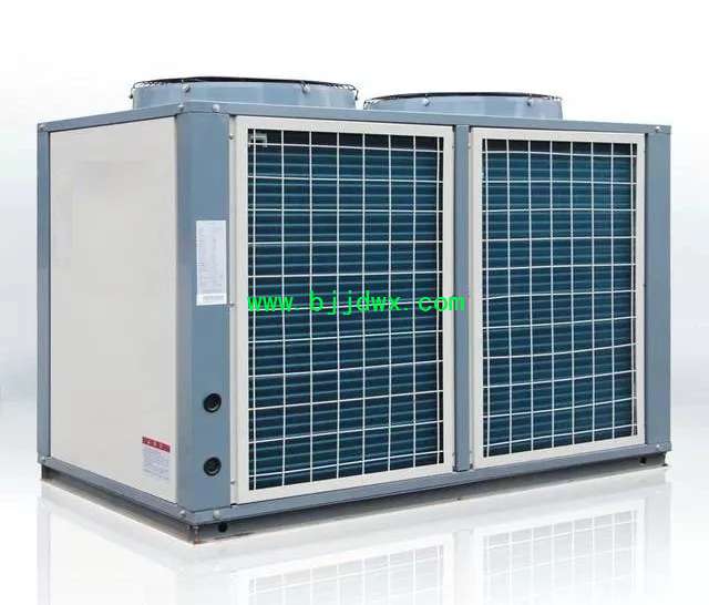

 进入冬季,超低温空气源热泵热水机蒸发器结霜原本属于正常现象,但假如结霜后不能正常化霜,甚至结冰,就会严重影响加热效果。判断步骤及排除方法如下:首先检查设置是否正确,化霜启动时间、启动温度、化霜时间、化霜结束温度等设置是否合理。一般情况下,化霜出厂设置启动温度是2~4℃,化霜时间为30~45分钟,化霜结束温度一般为10℃左右
先检查这些设置是否合理,然后再进行下一步的判断。
蒸发器结霜分为下面8种情况:
1.蒸发器底部结霜
大多为积水盘排水不畅导致,用热水人工化霜后,清理污物,保持积水盘排水畅通即可。
需要注意的是,假如发现蒸发器结霜,不要用坚硬的东西去清除,容易造成铜管损伤甚至冷媒泄露,最好的方法是用热水冲淋。
2.蒸发器两侧均匀结霜,且一直不化霜
①查看化霜温度,或将主机化霜探头置于霜体中,3分钟以后,若化霜温度显示在5℃以上,基本可以判定是化霜探头故障,用热水冲淋,人工化霜后,更换化霜探头即可。
②假如压缩机工作正常,对四通阀进行换向操作,或直接对四通阀通电,若没有四通阀吸合的声音,也没有听到冷媒流动的声音,基本可以判定四通阀线圈坏掉;若有吸合的声音,但没有冷媒流动的声音,则是因为四通阀卡死打不开,无法换向,导致蒸发器结霜,这时候需更换四通阀。
3.化霜不彻底
结霜后能够化霜,但化霜不干净、不彻底,或一侧有霜,一侧无霜。这种情况一般是由于:
①化霜结束温度设置过低或化霜时间设置过短导致,适当调整化霜结束温度和化霜时间即可;
②化霜探头位置不合理,这时候将化霜探头放置在结霜最严重的地方即可。
4.短时间频繁结霜
①首先检查化霜温度是否正常,若化霜温度显示正常,在0℃以下,先检查主机周围通风是否良好,清理主机周围杂物和清洗蒸发器,并适当延长化霜时间和提高化霜结束温度。
②主机频繁结霜,且压力表压力较低,先用热水人工化霜,然后观察制热时的低压表,若压力低于正常值(可对照同类机型),基本可以判定是冷媒不足,或冷媒泄漏。
③主机风扇电机损坏或风量不足,如叶片损坏,或者风扇电机功率偏小。
5.蒸发器部分结霜
蒸发器一侧或两侧不均匀结霜或部分区域结霜,这种情况是因为冷媒分流不均匀导致,大多为某一路毛细管不畅通或冰堵所致,排除方法为将化霜探头移到先结霜且不易化霜的铜管上或更换毛细管,重新抽真空,加冷媒。
6.化霜过程中出现高压保护
这是由于结束化霜温度设置过高,适当调整结束化霜温度即可,一般设置为10℃。
7.化霜过程中出现低压保护
这是由于节流膨胀阀反向时堵塞或开度过小引起的,这时候需要更换节流膨胀阀或调解节流膨胀阀的开度,具体的调解方法,一般厂家的说明书都有详细的说明,不同的机型调解的参数不太一样,这里没办法统一讲解。
8.没有结霜也在化霜
这是因为启动化霜温度设置过高,或化霜探头坏了,导致机器产生误动作。这时候只需调整化霜启动温度或更换化霜探头。
