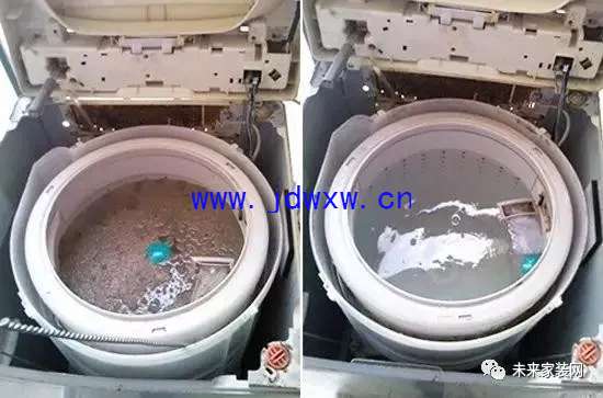

许多朋友可能会发现衣服老也洗不干净,怀疑过自来水、洗衣粉,却忽略了洗衣机本身,经过长时间的使用后,洗衣机内部会堆积许多的脏物,如不及时清洗,衣物自然就洗不干净了。下面就和“未来家装网”一起来看看洗衣机清洗方式。
一、漂白剂
先在洗衣机里装入大半桶的清水,然后兑入约400ml的漂白剂,一定要选用含氯的漂白剂,再开启洗衣机让其转动,慢慢发起的泡沫,约半个小时之后,漂白剂已经把内桶中脏东西清洗出来了。搅拌完脱水时,洗衣机的内桶的底部,会残存污垢,还要再放一次水,以便把污垢彻底排干净。
注意:用漂白剂清洗洗衣机后,漂白剂会残留些在里面,所以需要在蓄一次水,然后彻底的排水。
二、专用清洁剂
市面上有各种专门的洗衣机清洗剂,对洗衣机本身几乎没有伤害,可以购买回来对洗衣机进行清洗。使用洗衣机专用清洗剂洗衣机清洗方法很简单,先将清水加至高水位,机器运转5分钟使清洁剂充分溶解,能加温的滚筒洗衣机可加热到40℃,关闭洗衣机电源至少浸泡1小时,再按日常洗涤模式清洗机体,停止后会看见大量的污垢碎片漂浮在水面上。这样隔个把月清洗一次,机内污垢就很难堆积了。
三、白醋
先在洗衣机内加入清水,水没过洗衣机洗衣桶的一半以上,不放任何洗涤物品,浸泡3个小时,再启动洗衣开关,冲刷几次,然后倒掉一半的水,加白醋(尽量多些),搁置一夜后,放出洗涤水,再用清水清洗一次,敞开机盖待干即可。
四、清洗洗衣机内桶
将洗衣槽装满水,水位至最高。(滚筒洗衣机选40度加热功能,波轮洗衣机可以倒热水,溶解效果会更佳) 。再倒一整包洗衣机内筒清洗剂入“洗涤剂添加盒”中,将排水管收好,以免溢出,按洗衣程序3~5分钟,充分溶解内筒清洗剂。关闭电源,槽内的水放置浸泡2~3小时,待充分分解污垢,杀灭细菌。依洗衣机主洗模式让洗衣机再运转一次,再次清洗过滤网。假如污垢排出量太多,放置一条闲置毛巾再按洗衣机主洗模式运转一次。
