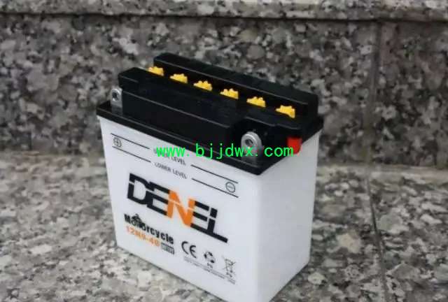

第一个就是添加补充液,假如摩托车电瓶内部的电解液减少的话,是会直接影响到电瓶的存电性能的,那么假如是这种故障的话,车友们是可以通过添加电瓶的补充液来对蓄电池进行修复的,但是车友们要注意的是,在添加的时候,一定要注意自己添加的量,在加到上刻线的时候其实就已经足够了,千万不要再往上加了。

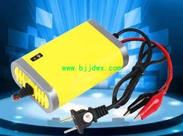

第二个就是给电瓶进行充电的操作,给摩托车的蓄电池充电的时候,车友们最好是选择小电流长时间的方法对其进行补充,主要是因为这样补充的效果更佳哦!

第一种就是去硫化,假如摩托车使用的时间比较长的话,那么它的蓄电池很可能会出现硫化的现象,而出现硫化之后的蓄电池,它内部的铅铁和硫酸的反应就会变慢的,而这个时候我们假如想要刺激它内部的反应变快的话,最简单的方法就是利用开水烫。先将蓄电池内部的电解液倒干净,然后就往内部加注开水,进行摇晃,重复多次肯定会有反应的。
或者对蓄电池使用修复仪也是可以的,而这个修复仪其实就是一个脉冲充电器而已,这种充电器和普通的充电器不同,它的电流会像波浪一样进入蓄电池的内部,这样做就可以刺激蓄电池,也能激发出蓄电池的潜能。
