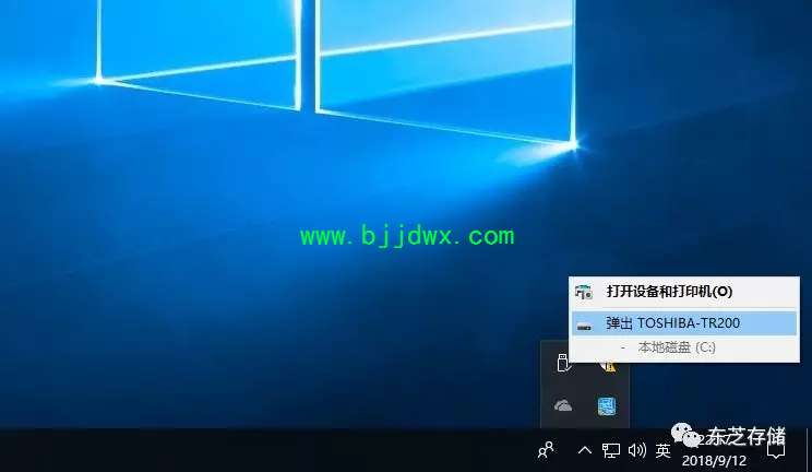

有朋友在固态硬盘上安装系统之后,愕然发现电脑硬盘也像优盘等可移动设备一样被显示为“可弹出”的状态。这种故障该如何处理呢?
内置硬盘被“可弹出”的原因:

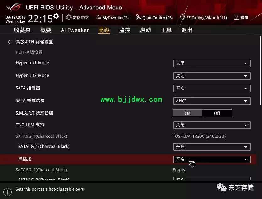

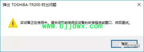

按照常理来说,只有可以热插拔的优盘或移动硬盘才能够被弹出(安全删除硬件)。电脑内置硬盘发生这种状况也是由于SATA接口的“可热插拔”属性造成的。
但是固态硬盘作为系统盘使用,大量文件正在使用中,显然是无法正常弹出的。不过这个可弹出的图标还是逼死不少处女座。既然是故障,下面就看小编如何修复它吧。
修复固态硬盘“可弹出”的故障:
知道了根源之后,大家只需在开机时按下Del或F2等快捷键,进入到BIOS设置当中,寻找到SATA Hot Plug选项,将其更改为Disabled禁用即可。这个设置项的位置根据主板型号不同而有较大的差异,不过通常来说只要找到了开启AHCI的地方,也就能找到Hot Plug热插拔的位置了。
