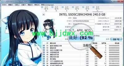

很多硬盘工具特别是针对固态硬盘推出的检测工具都具有寿命检测的功能,比如常用的硬盘检测工具CrystalDiskInfo,这个软件检测寿命的方法很简单,直接运行软件,我们这里检测一下Intel的某款固态硬盘,然后就可以看到相应的硬盘参数,有一个健康度,健康度就表示剩余的固态硬盘寿命。

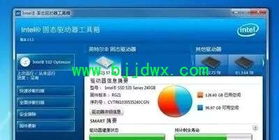

不同的硬盘检测工具检测出来的SSD寿命可能不同,甚至比较大,比如我们使用Intel的固态硬盘驱动器工具箱来进行检测,可以看到寿命值只有67%。

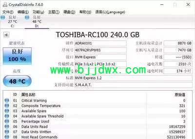

上面所测试的固态硬盘因为不是NVMe固态,所以出现检测寿命差距太大的问题,固态硬盘发展到NVMe后,寿命检测才有了一个统一的标准,下面我们可以测试一下东芝的NVMe固态硬盘,可以看到健康度是100%,这个健康度是由下方列表的03选项Available Spare决定的,也就是可用备用空间。

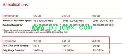

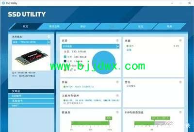

当然,东芝也有自己的固态硬盘检测工具,就是东芝SSD Utility,通过该工具可以查看到这块硬盘的健康度为97%,从数值来看,一个100%一个97%,应该说是比较准确的,但其实这里有个最大的不同,这个97%的数值是根据主机写入量占厂商标定的固态硬盘总写入量(TBW)百分比得出的,也就是上图列表中的05选项。
因此从上面两个例子可以看出,不同的固态硬盘检测工具不仅检测出的寿命有所区别,而且即使是统一标准的NVMe固态硬盘,不同的工具是根据不同的计算方式来得出寿命结论的,那么到底哪个更加准确呢?
其实是厂商提供的固态硬盘检测工具更加精确并且相对科学。采用基于固定TBW的百分比计算虽然死板但是比俺备用块消耗程度来预计寿命要可靠得多。所以,以后再担心固态硬盘寿命问题的话,你只需要到相应品牌的官网去下载一个厂商提供的检测工具进行检测即可。
