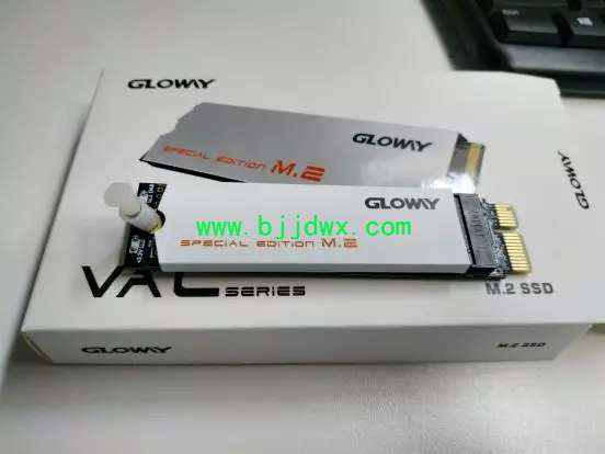

骁将M.2 NVMe 240G SSD是光威首款NVMe SSD,象牙白的马甲外观简约大方,气质不凡;2280规格,M key接口,支持NVMe1.3,传输通道PCIe3.0x4,采用了慧荣SM2263主控、镁光3D TLC NAND闪存;¥289,5年保固,性价比超高。从主控闪存方案到价格质保,我们可以看出光威骁将M.2 NVMe 240G SSD可谓是一款诚意之作,是一款非常优秀的国产M.2 NVMe SSD。我们此次要将光威骁将M.2 NVMe 240G SSD装在一台不支持M.2 NVMe SSD的老电脑上。

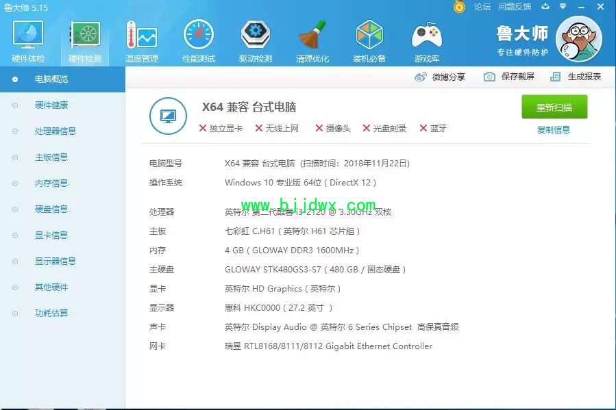

我们来看看我们的老电脑的配置。主板是七彩虹C.H61主板,不支持M.2 NVMe SSD,甚至连SATA也只支持SATA 2.0。我们装了个原读写速度均为400MB/S以上的光威悍将480G SATA SSD,但是读写性能受到接口限制,只有200多MB/S。

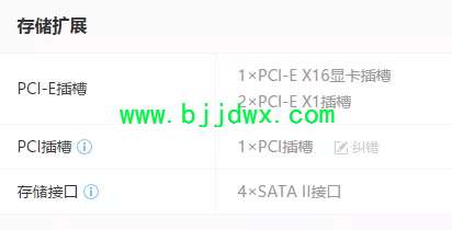

我们在老电脑装M.2 NVMe SSD,需要利用主板的存储扩展口。所以在老电脑装M.2 NVMe SSD之前,首先需要了解主板的存储扩展接口。假如存储扩展PCIE通道带宽速率低,那完全配不上使用M.2 NVMe SSD。我们这里光威骁将M.2 NVMe SSD是支持PCIe3.0x4的,而我们的C.H61主板存储扩展口PCIe2.0x1的,主板完全不配使用M.2 NVMe SSD,会造成SSD性能严重损失。而我们之所以要给它装M.2 NVMe SSD也仅仅是为了告诉大家如何免刷BIOS、利用装黑苹果的方法简单快捷的给老电脑装M.2 NVMe SSD。所以后面,假如我们的M.2 NVMe SSD装上了,速度很难看的话大家不要笑话哦。

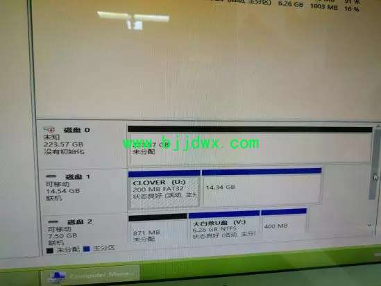

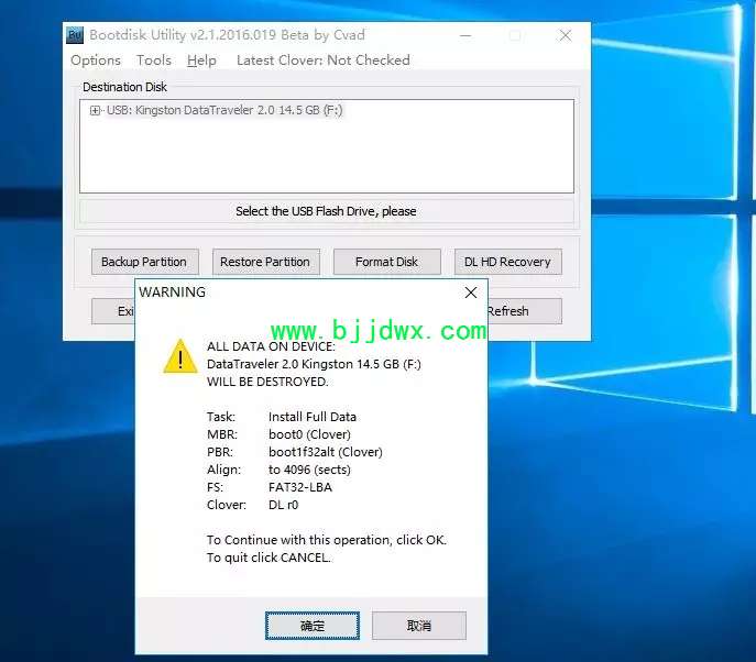

现在我们就开始动手。插上我们要做CLOVER引导的盘,先下载一个BootDiskUtility,选择这个盘,点Format,等待软件上显示ALL DONE,即为完成。这个盘将被分成2个区,其中一个是做引导的CLOVER分区。(注意:CLOVER有不同的版本,可以替换,假如你后面无法通过它的引导进入系统引导盘的PE,你可以替换一个CLOVER版本试试)。OK,现在我们CLOVER引导盘就做好了。

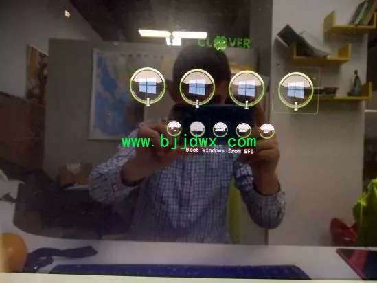

然后,我们把光威M.2 NVMe 240G SSD插进转接卡,插在离CPU最近的一个存储扩展PCIe接口上。接着,我们把两个U盘也装上,再拔掉除了这3个盘以外的其他盘。重启,进入BIOS,选择CLOVER引导盘为第一启动项。进入CLOVER引导,选择Boot Windows from EFI,即可进入,另一个U盘的PE系统。
现在,我们不支持M.2 NVMe SSD的老电脑成功识别到了我们的光威骁将M.2 NVMe 240G SSD。我们将其格式分区。

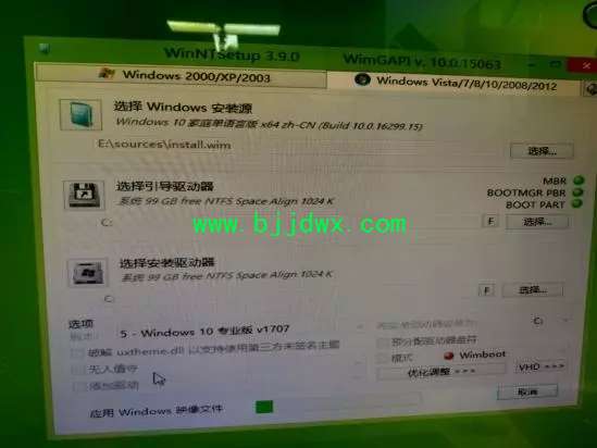

然后用WinNTsetup安装系统。
现在,我们就成功为老电脑装好了M.2 NVMe SSD了。以后启动的时候,CLOVER引导盘必须插电脑上作为第一启动项。
