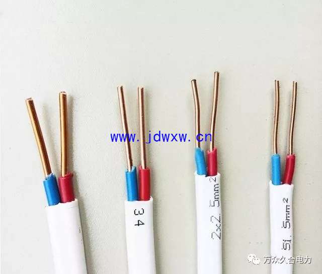

2、看电线铜丝的颜色
假如你是自己选购装修材料,那么自己就需要注意分辨电线的质量,颜色的话,也比较容易看,优质的电线,铜丝颜色为紫红色,而且多次弯折都不容易折断。
劣质的铜丝正好相反,我们可以准备一张白纸,在白纸上划一下,就会留下来一道明显的黑色划痕。

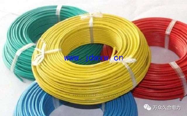

3、看绝缘皮
通过绝缘皮,我们也可以鉴别出来铜线的质量,绝缘皮的厚度应该适中,并且绝缘皮上面的颜色也应该光泽油亮。

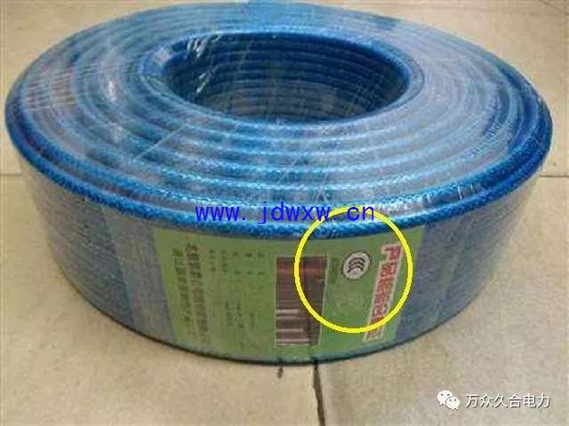

4、看3C标志
有的假货也有3C标志,假如不认真看,还真看不出来,我们可以尝试去刮一下这个3C标志,假如会出现明显的擦拭痕迹,说明这个电线就是劣质的电线。

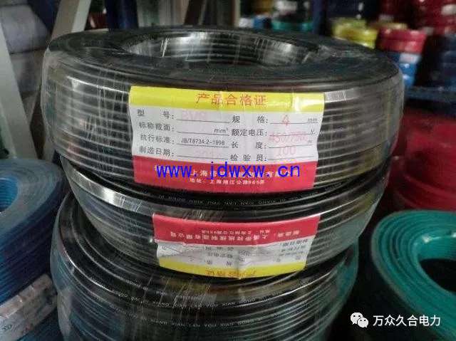

5、看重量
一般100米2.5方的电线,重量约为3-3.1kg,劣质的电线可能会存在重量不等的情况。
