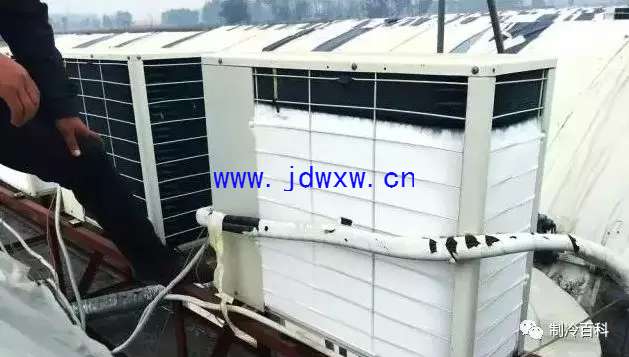

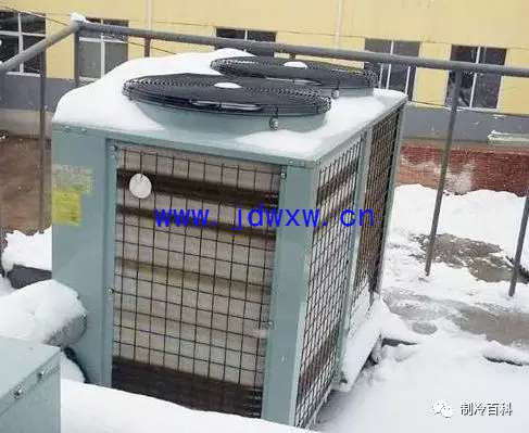

空气源热泵机组在冬季制热运行时,其肋片盘管换热器起蒸发器的作用,由于蒸发温度较低,盘管表面的温度也随之下降,甚至低于0℃。当室外空气在风机驱动下流经盘管时,其所含的水分就会析出并附着于盘管表面形成霜层。所以从原理上来说,结霜对于空气源热泵来说是很正常的现象,没必要大惊小怪。
不是说结霜了,机器就有问题。因为任何一家空气源热泵机器都有自动化霜功能,只要机器能够正常化霜,对于热泵系统的制热影响微乎其微。所以我们需要关注是机器能否正常化霜。因为化霜假如不正常,就会影响到机器的制热效果。

一般来说,室外空气相对湿度越大,机器结霜就越严重。在长江流域的气候条件下,当室外空气的相对湿度小于50%时, 肋片盘管则很少会结霜。当室外空气温度低于-5℃时,紧接着温度进一步下降,空气就趋于干燥,结霜减少。

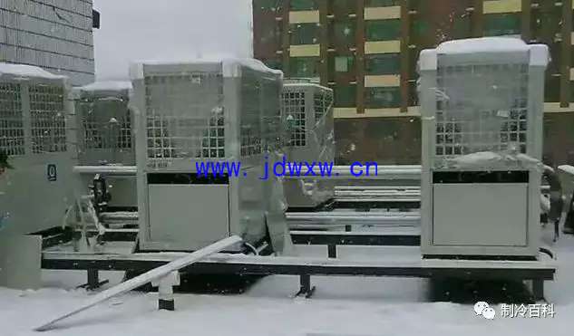

问题:蒸发器局部结冰怎么办?
回答:这个可能是因为化霜传感器处无霜,化霜点不准确。解决办法是手动强制除霜,把化霜传感器移动到结霜的地方。
问题:蒸发器不化霜怎么办?
回答:有三个可能性,一是化霜传感器,环境温度传感器故障;二是缺少氟或系统堵塞;三是四通阀不换向。解决方法依次是更换传感器;按标准加氟,排堵;看阀件是否通电,是否正常动作。
问题:化霜不干净怎么办?
回答:造成问题可能是由于退出化霜盘管温度设置太低,导致化霜不干净,这时你需要调整化霜参数,耐心观察直到化霜结束。还可能是传感器探头摆放位置不是结霜最严重的地方,这时只要移动探头即可。
问题:翅片全部结霜怎么办?
回答:可能是由于进入化霜盘管温度设置过低,或者除霜时间间隔设置过长,不能及时进入化霜动作。你需要调整化霜参数,提高进入化霜盘管温度,缩短除霜时间间隔。
问题:短时间频繁结霜怎么办?
回答:翅片换热器堵塞、风机电机损坏或风机风量配置过小。解决方法是清洗换热器,维修更换电机。
