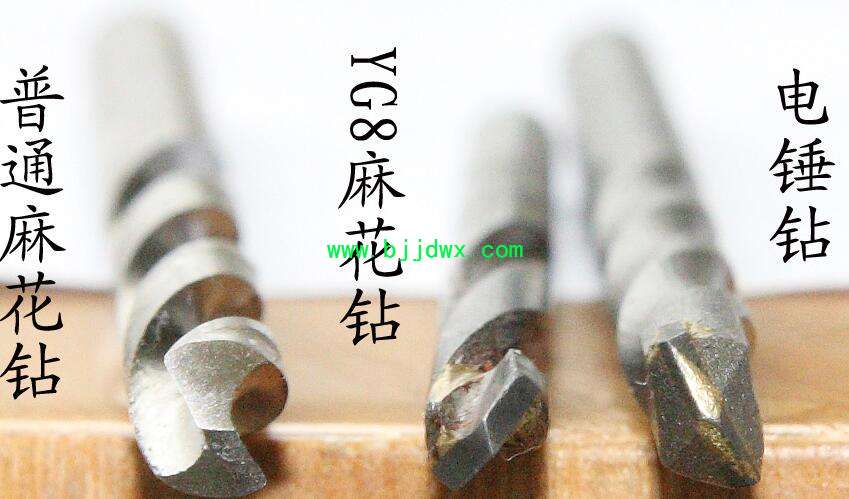

先谈钻头,钻头大致分为麻花钻头和电锤钻头(还有玻璃钻头等,原理类似)。
麻花钻头上有锋利刀刃,靠旋转的切削运动钻进物体,只能钻金属、木头、塑料等非脆性的东西,假如用麻花钻钻混凝土,刀口马上磨钝,甚至崩掉。
电锤钻头没有刀刃,只有个135度角的合金凿头,靠凿击物体钻洞,旋转是为了排出粉末、碎片,还有就是为了凿出圆形的洞。这个性质决定了电锤钻头只能对付硬度高,脆性大的物体,比如混凝土、花岗岩、瓷砖等,假如用电锤钻木头,会把木头打碎。
冲击钻装上麻花钻头,使用电钻模式,就是一台稍稍笨拙的电钻。可以钻金属、木头、塑料,当然还要钻头的支持,一般的高速钢麻花钻头就可以搞定除了不锈钢外的东西了。

有什么办法能提高冲击钻钻墙的效率?一年前的一次错误让我发现了一种钻头钻墙暴快---YG8合金麻花钻头,本来是为了钻铝合金,后来钻墙是忘记换了,突然发现钻墙非常快,只要电锤钻头的1/3时间,砖墙几乎是一顶就进去。非全瓷
的瓷砖也就几秒钻穿,当时我就纳闷了,麻花钻怎么没有被磨损?后来上网一查,发现YG8合金具有超高的硬度和韧性,再加上这种合金麻花钻的刀口没有常规麻花钻那么锐利,所以不容易磨损,用这种钻头之所以快,是因为它除了凿击
,还有切削,可以说是集合了麻花钻和电锤钻的双重优势!并且这种钻头钻的边缘非常平整,在瓷砖上钻孔媲美玻璃开孔器,绝对不会打碎瓷砖!我心里想,能不能钻现浇混凝土,结果是失败的,钻不动!这就是冲击钻的软肋。

补充一下三种钻头的样子
三种钻头;左边是高速钢麻花钻,有锋利的刀刃;中间的是YG8合金麻花钻,刀口不锋利;右边的的电锤钻头,没有刀刃,其实就是个凿子;
第一幅是侧面照;第二幅是顶角照。
