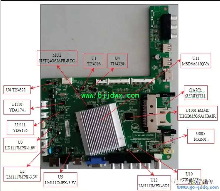

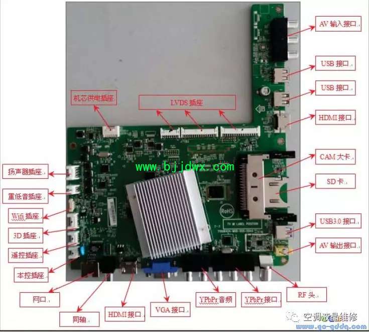

海尔LD55H7000(MSD6A818C+6M40机芯)液晶彩电模块分析及接口功能

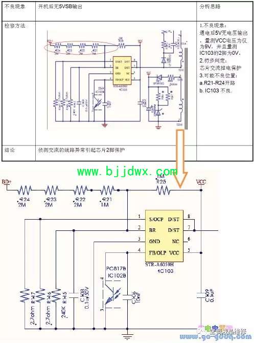

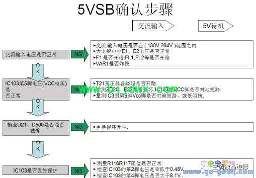

海尔LD55H7000(MSD6A818C+6M40机芯)液晶彩电开机无5VSB输出故障维修方法
海尔LD55H7000(MSD6A818C+6M40机芯)液晶彩电开机无5VSB输出故障维修方法如下

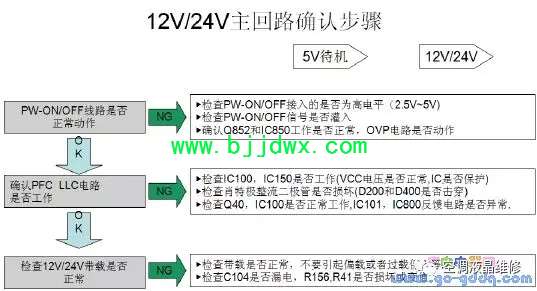

海尔LD55H7000(MSD6A818C+6M40机芯)液晶彩电12V/24V主回路检查方法

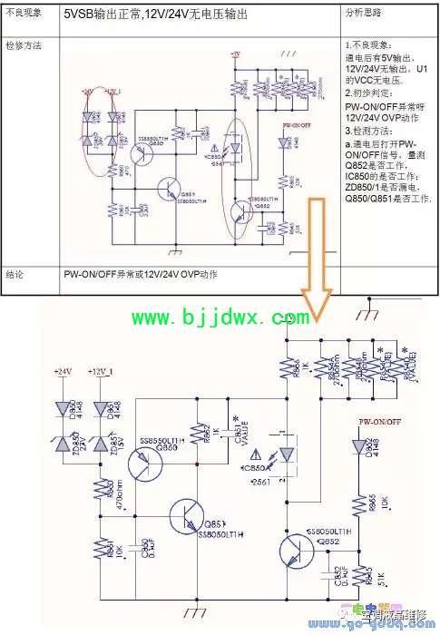

海尔LD55H7000(MSD6A818C+6M40机芯)液晶彩电5VSB输出正常但12V/24V无电压输出故障维修方法
海尔LD55H7000(MSD6A818C+6M40机芯)液晶彩电5VSB输出正常但12V/24V无电压输出故障维修方法如下

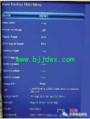

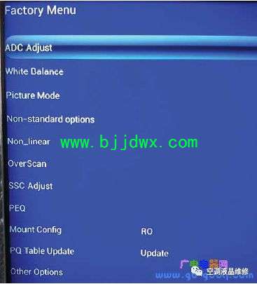

海尔LD55H7000(MSD6A818C+6M40机芯)液晶彩电软件升级方法
 TV下,按菜单键打开TV设置菜单,此时按数字键依次输入8893进入工厂模式
  工厂模式下,按返回键退出工厂模式
      Factory Menul显示以下信息:
  参数分析如下表
 Factory Menul
  需求描述  备注
  Source
  通过此项,可以选择信号源,对不同信号源下的各项参数进
  行设置。
  对应实际信号源
  Auto Color
  选中此项后,对VGA和分量自动进行颜色矫正。(YUV、PC下
  按照各芯片要求的格式输入信号,通过此功能实现对输入信
  号的色彩、亮度等自动矫正,YUV为75%彩条信号,校正格式
  为1080i; PC为100%黑白场信号)
Power On Mode
  交流上电是否待机。
  为0n时,交流上电直接开机;为Off时,交流上电为待机
Signal Reset
  选中此项后,对工厂信号进行预置;选择qingyun,将qingyun
  地区频点预置
Factory Reset
  恢复出厂设置,只恢复工艺要求值(如power On Mode)
  复位内容视具体情
  况而定
  EFP INIT
  所有设置都恢复软件默认值(包括白平衡)。设置成功后,会
  自动重肩开机
  6M40 Update
  插上U盘,选择此项按确认键后,对6M40进行升级,升级文
  件名称为6M40. bin
Mboot Update
  插上U盘,选择此项按确认键后,对mboot进行升级,升级
  文件名称为mboot.bin
  6A818 Update  插上U盘,选择此项后按确认键,对主程序进行升级,升级文
件名称为Haier818Upgrade. bin
 Image NR可在Week/Strong/Off之间切换,用设置降噪
sw:显示丰程序软件版本号
6M40显示6M40软件本版本号
MBOOT:显示Mboot软件本版号
SVN版本号查看丰程序的svn版本号
Factory Menu2显示以下信息:(复按Menu键可在两页之间进行切换)
