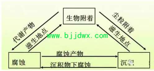

 硬垢形成原因:冷却水中富含碳酸氢钙等不稳定盐类,在换热管壁受热分解,即转变为碳酸钙等致密硬垢,规则沉积在换热管壁、冷却塔填料及系统管网等处。
 硬垢控制: 向循环水中投加少量的,适应系统水质的阻垢分散剂,即能使硬垢沉积问题得到解决。水处理剂根据系统补充水质及生产装置工艺特点,通过实验室模拟系统试验,筛选出最适合阻垢缓蚀剂配方,并提供及时专业的技术服务,能使硬垢沉积问题得到很好解决。具有优异的阻垢分散性能

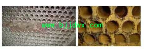

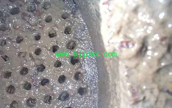

冷凝器粘泥巴结垢问题

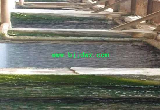

冷凝器藻类滋生问题

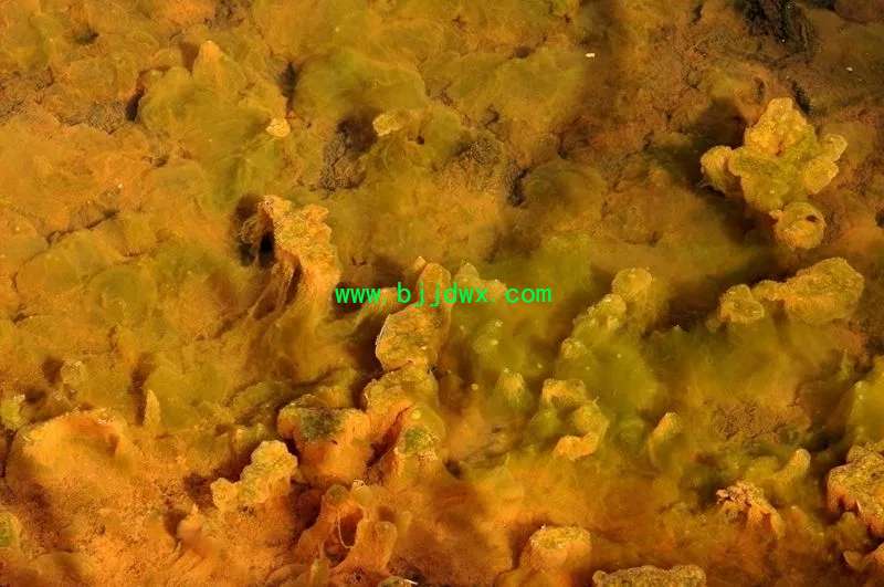

粘泥软垢形成原因:产粘液微生物代谢、悬浮物、一定的水流速度、换热管壁粗糙度,四个条件形成粘泥软垢。后面两个条件是系统客观存在,解决办法只能从微生物和悬浮物着手解决。
微生物控制:筛选适合的杀菌灭藻剂,投入适当的水处理杀菌费用,使循环水中微生物含量控制规定范围内,将微生物代谢粘液保持允许范围,防止粘泥软垢的形成。
 悬浮物控制: 增设旁流过滤系统(系统浓缩倍率高/悬浮物高时辅助使用),滤除循环水中悬浮物,控制在规定范围内,避免悬浮物与微生物黏液相互作用,在系统内累积而沉积换热管内,形成软垢,阻止传热,同时形成电化学腐蚀。
腐蚀形成原因:腐蚀是指通过化学或电化学反应使金属被消耗破坏的现象。冷却水中的溶解氧与设备接触形成腐蚀电池,发生如下反应,促使金属不断溶解而被腐蚀。
腐蚀控制:向循环水中投加较低量,适应系统水质的复合缓蚀剂,即能使设备腐蚀控制在标准规定范围。对于碳钢不锈钢系统,优选阻垢缓蚀剂配方时,即已复配入配方中,能解决设备腐蚀问题,假如系统中有铜设备,则应另添加缓蚀剂。

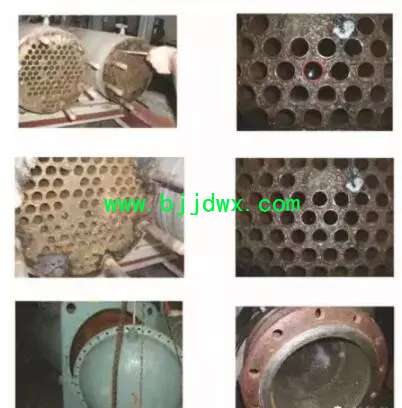

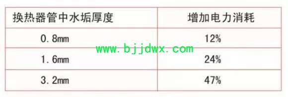

制冷机组很多采用水冷式的,水冷冷凝器内部管壁很容易结水垢,这些水垢会影响换热效果,导致机组的冷凝温度升高,进而导致制冷量降低、机组电耗增加。

水冷冷凝器结垢,看不到紫铜管本来的颜色了,结垢已经很严重了,需及时进行清洗处理。
水垢的主要形成原因是:冷却水中的钙、镁离子在受热时以盐的形式结晶析出并凝结在铜管内壁;系统管路的金属氧化产物;菌藻滋生的黏泥等等。

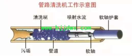

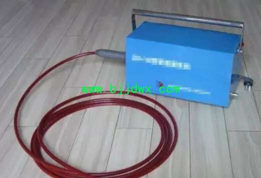

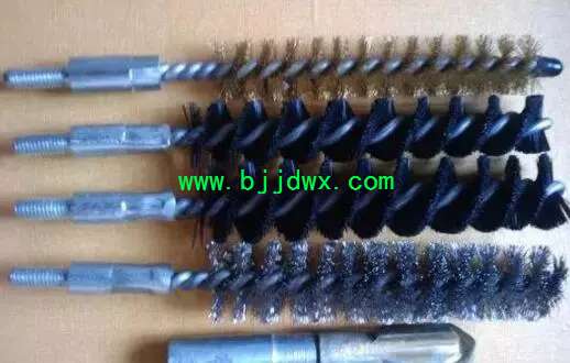

物理清洗法是采用软轴毛刷清洗。软轴是靠清洗机的电机带动转动的,软轴最前方有一根尼龙毛刷,使用时将软轴及毛刷伸入冷凝器铜管内,通过高速旋转前进的毛刷来清除铜管内的污垢,最后用清水冲洗。
清洗机
物理清洗的优点:省去化学清洗所需的药剂的费用;避免了化学清洗后废液排放或处理问题;不易引起冷凝器铜管的腐蚀。
物理清洗的缺点对于粘结性强的硬垢和腐蚀产物,物理清洗的效果不佳;清洗操作比较费工。

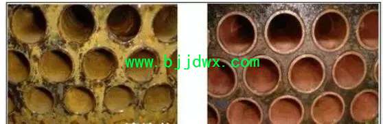

 清洗前和清洗后的对比图
