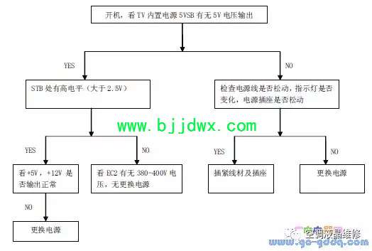

海尔LE32KUH1(MST6M182机芯)液晶彩电无电源故障检修流程
海尔LE32KUH1(MST6M182机芯)液晶彩电无电源故障检修流程如下

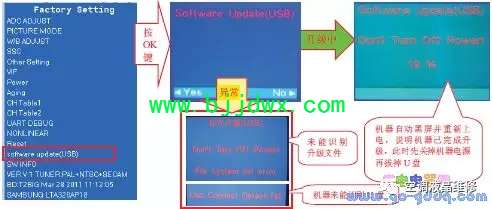

海尔LE32KUH1(MST6M182机芯)液晶彩电软件升级方法
 一、软件升级所用的工具及材料
  个人电脑(Windows XP系统,USB2.0)
  AC100~240V电源及电源线
  ISP烧录板
  ISP烧录板驱动程序
  ISP To01 V4.5.2.8.SZ.exe
  VGA连接线
  USB闪存盘(2.0版,容量不要超过2G)
  主板软件
  二、升级前准备工作升级前最好把工厂菜单里VGA/YPBPR信源的白平衡数据记录下来(升级后可能出现FLASH初始化,冲掉彩色校准数据,这时要把记下来的数据还原):
  1.在YPbPb信源下,按MENU键在弹出主菜单后,再依次按8202数字键进入工厂菜单,选择ADC ADJUST项,按OK键进入下一级菜单,将光标移动到MODE项,按左/右移动键将光标选持YPbPr(SD)项,记录下R-GAIN/G-GAIN/B -GAIN值以及R-OFFSET/G-OFFSET/B-OFFSET值.
  2.在ADC ADJUST项,按OK键进入下一级菜单,将光标移动到MODE项,按左/右移动键将光标选持YPbPr(HD)项,记录下R-GAIN/G-GAIN/B -GAIN值以及R-OFFSET/G-OFFSET/B-OFFSET值,
  三、软件升级作业内容及步骤:
  1.在文件后缀不隐藏的情况下改文件名为“MERGE.bin”,再将软件存到FAT32格式化后空白U盘内。
  2.将USB闪存盘插在机器的USB升级口内,按以下操作说明进行软件升级:
  方法一(方法一不会擦除主板上原来的EDID和HDCP KEY ,操作简单,只需要一个U盘,我们要求客户首选这个方式进行升级)
  ①,开机等机器正常显示画面后按遥控器上的MENU键,将自动弹出主菜单,再依次按数字键8202,进入FactorySetting菜单。
  ②.按上/下键移动光标至“sotfwarare update(USB)”功能菜单后,再按右移键选择”Yes”,执行升级命令:
  a.提示“File system init error”则表示机器己找到USB设备,但未找到需要升级的软件,请检查软件名是否正确或者重新格式化U盘后再拷入软件。
  b.提示“USB Connect Detect fail”则表示机器未找到USB设备,请检查USB设备是否己插到位,或是更换其他的U盘重试。
  ③,机器显示更新软件进度百分比提示大约10秒后,机器自动黑屏并重新上电,说明机器己完成升级,此时先关掉机器电源再拔掉U盘。
方法二:按住机器面板上VOL+和CH+键不放,再给机器通电,约5秒种后机器面板待机灯亮并快速闪烁,大约一分钟后待机灯熄灭并转为常亮状态,说明升级完成。
  3.注意事项:
  ①,机器处于程序升级过程中(即面板指示灯处于闪烁状态时),禁止拔除U盘或是将机器断电,否则破坏机器原来的软件或损坏FLASH芯片导致无法进行升级。
  ②.插拔U盘时机器须处于断电状态,以免造成U盘或机器损坏。
  ③,因机器与U盘兼容性有问题,部分机器在升级中将不会有待机灯闪烁的现象,出现此现象建议更换U盘(U盘容量不得超过2G)或是使用“方法一”进行升级。
  ④,假如升级用的显示屏不能正常显示菜单,则无法使用”方法一”进行升级,除了方法一、二可以升级外还可以按《Mst6M182/MST6E182 TV主板程序烧录》使用Mstar ISP Tools进行。
