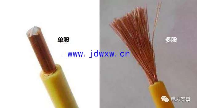

一、首先来了解下电线单股和多股的区别
其实从字面上很容易理解,单股电线的每一根电线,是由单一的一根粗电线组成的,又叫做硬线;
而多股电线的每一根电线,则是由多个细铜丝组成的一根电线,又叫做软线。
我们同样可以直接看图,直接明了,一看就知道了。

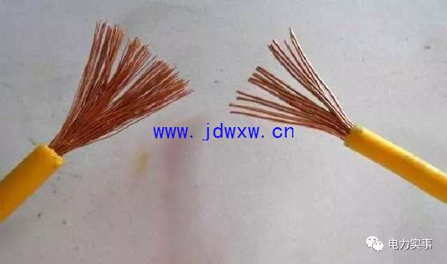

2、散热方面:多股电线散热占有一定优势
多股电线是由多个细铜丝组成的,铜丝与铜丝之间有一定的间隙,所以散热方面占有一定的优势。
3、是否容易氧化:单股线不容易氧化
我们可以检查下使用时间比较长的多股电线,很多多股电线的部分细铜丝,已经被氧化断开了,这样,电线的横截面面积就减少了,增大了用电的安全隐患;
而单股的电线,只有表面的部分会被氧化,而中间的地方是不会被氧化的,更加的耐久。
