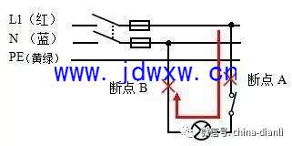

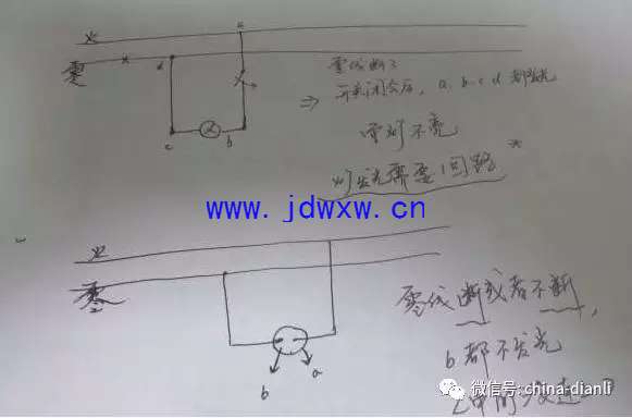

零线带电的原因:
1、零线带电是没有良好接地的体现,假如良好接地了,电流会流入地下,用电表将会检测不出来。简而言之,就像上边说的,要么是零线断了,要么是接触不好。但是,这其实是结果;而不是零线带电的原因
2、正常情况下,零线上不应该有电。所以,一旦有电,肯定是故障的表现;最简单的就是电磁感应,而且这时候零线没有良好接地,未能形成回路;其次,用电设备漏电或者相线碰壳,但是电流不算大,因此还没有跳闸。
3、零线断裂,使得零线带电
4、在接电网中,有个别为了保护用电器而采取接地,使得零线带电
5、采取长的电缆供电时,在用电设备未使用时的感应带电,当设备使用时,这种现象会自动消失
6、零线直接接地,未接系统零线
7、零线与火线搭接
8、三相用电负荷不平衡时,产生零电位漂移,产生电压。

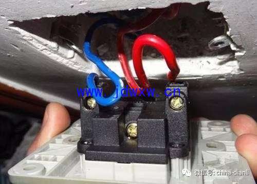

零线带电如何解决:1、重点检查零线各连接处的连接方式及其连接效果。
2、零线要通过所有相线电流,一般零线面积要足够大,或者需要从总开关盒零排布出去多根零线。
3、排查各种原因引起的电线断裂(比如钻墙等外力引起的误伤)。
4、假如是开灯引起的零线闪断,请先查该灯头是否有短路处,灯开关质量,假如是所有部位的零线都带电,请检查总开关盒的零排;如零排带电,那问题就出在零排之前的零线。
