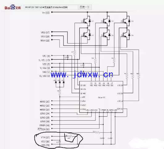

H5出现的原因和快速解决办法:
1.模块内含的温度传感器损坏。(可以维修)现象是工作几秒压机就停机。
处理方法:改动传感器电路,用固定电阻代替。

4.模块驱动电压15V不够或偏高。报H5  一般现象是能工作一段时间。

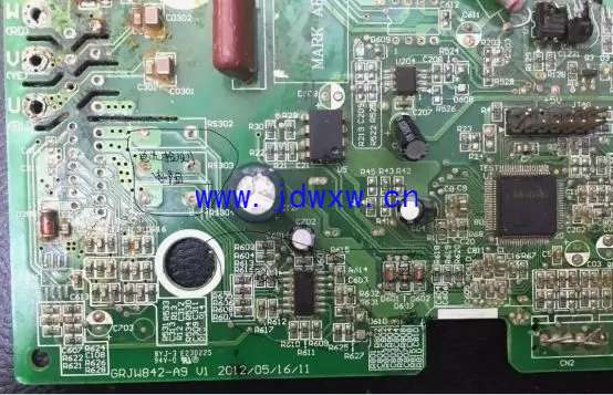

5.模块电流检测出故障。报H5,压机工作几秒停机。 怎么区分和1区分,要看格力采用的变频模块。要看故障代码。H5只表示模块过热。那么就找1的问题。要是表示IPM保护。就找模块电流检测电路。
处理方法:格力模块电流检测,用模块下半桥三个发射集分别接到三个很小的无感电阻然后再到300V负极,然后通过检测无感电阻上的压降,然后经过和设定的基准电压对比,三路放大输出接到三个二极管正级。三个负极并联接到模块电流检测引脚。假如确定压机能工作几秒,细管子能凉一点,那么可能就是电流检测处理问题。我们可以直接将三个二极管扣掉,就正常了。
