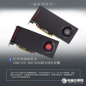

2016年显卡市场又迎来一次轮回——28nm工艺终于要被更先进的FinFET工艺显卡取代,NVIDIA推出了16nm工艺的Pascal显卡,AMD则准备了14nm工艺的Polaris显卡,前者已经先行两步,AMD今天正式解禁Polaris中的第一款产品Radeon RX 480显卡。
更加不一样的是,RX 480显卡并非旗舰级显卡,它并不会取代Fury X、R9 Nnao的地位,定位要比它们更亲民,也更容易成为普罗大众选购的显卡,更有可能成为一款爆量的显卡,这对AMD来说更有意义,今天它就要展示出自己在这方面的实力了。

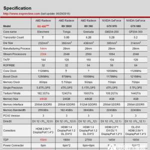

在即将过去的这个月中,RX 480显卡频繁曝光,大家多多少少已经了解了它的大部分规格,其使用了Polaris 10核心,代号Elesmere,14nm FinFET工艺,核心面积232mm2,不过AMD并没有公布晶体管数量。
RX 480显卡将升级GCN 4.0架构,拥有36组CU单元,2304个流处理器核心,规模介于RX 380X的2048与R9 390显卡的2560个之间,显存位宽256bit,显存频率8GHz,带宽256GB/s,TDP功耗为150W。
至于售价,AMD此前在台北发布会上宣布4GB版RX 480是199美元,8GB版249美元(之后有说229美元),国内目前上市的是8GB显存版,售价1999元,比R9 380X显卡略贵,低于R9 390显卡。
