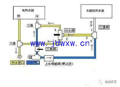

老家是农村的,一到冬天洗澡就是个大问题。大晴天还好,因为有阳光太阳能热水器有热水还比较方便,但一到阴天或者多云天的话,就必须得自己烧热水,特别麻烦。然后,小弟就突发奇想,既然城里都用电热水器,那我老家能不能再装个电热水器呢?当太阳能热水器有热水时就用太阳能,没有的话再用电热水器多方便。那太阳能热水器和电热水器的水管到底该怎样连接在一起呢?于是小弟就特意去请教了专业的安装老师傅。

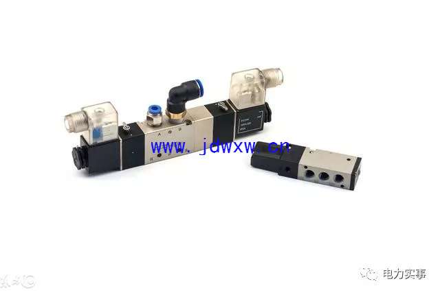

大家应该都知道太阳能一般只有一个水管,进冷水和出热水都是同一个管道,通常采用电磁阀来控制是进冷水还是出热水。假如想要把太阳能热水器和电热水器的热水管连接在一起,这个时候就必须要在热水管上额外装上两个电磁阀,而且两个电磁阀要采用一个单开双控的开关控制。
这是因为为了使两个热水器能够交替使用,就要保证两个电磁阀不能同时处于工作状态,一个工作时另一个就必须停止工作,否则就达不到交替使用的作用了。老师傅说,其实太阳能热水器本身也是有电辅热的功能的,当光照不足时,就可以通电加热热水,但加热速度比较慢。

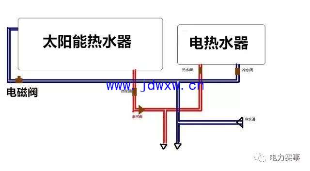

除此以外,还有一种方法也可以把太阳能热水器和电热水器的热水连接在一起。采用三通和加装阀门的方式,先在进水处加装阀门再接一个三通,一路连接太阳能、一路连接电热水器,接着,在电热水器一路再加阀门和三通,一路接电热水器热水,另一路接太阳能热水。然后两者的热水在合并后一起流到到出水处,这样就可以达到想用哪个就用哪个的效果了。
