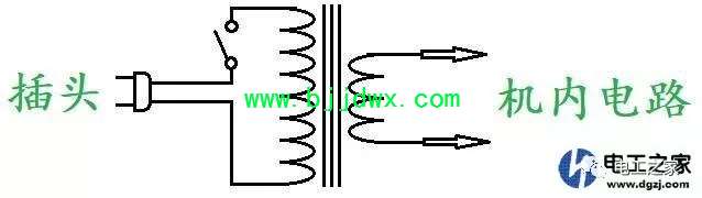

一.变压器型
这种供电方式一般都会在收音机、收录机、音响、黑白电视机和早期的遥控彩电等电器里使用。
电源挿头直接连通电源变压器或待机变压器,有的会在中间加一个电源开关。
测量时打开电源开关用万用表测电源挿头两脚,此时测到的是机内变压器的初级线圈,阻值一般都在几百至两千欧姆之间。

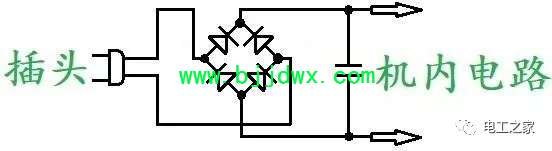

二.开关电源型
这类电器现在最为常见。各种手机充电器、电源适配器和大多数LED灯具都属于这种类型
测量时可选用指针式万用表的Rx 1K或Rⅹ10K档。刚开始的瞬间会呈现较小阻值,然后逐步变大。和测小容量电解电容的情景很类似。
但这种测量仅限于指针表,由于大部分数字表输出电压较低,难以突破整流桥的截止区,所以有可能测不到阻值。

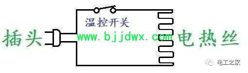

三.简单的电热器具
电热器具主要包括电暖器、电水壶 、和电饭煲等。它们一般都是用机械式溫控开关去控制电热絲来进行加热的。由于我们平时都在常溫下测量 ,此时温控开关会处于接通状态,所以测到的就电热絲电阻。
这种电热絲的阻值通常都在100Ω以下。小标题中的“简单”主要是针对电饭煲而言的。因为有些多功能电饭煲的控制电路需通电才能工作,直接用万用表去量,很可能也测不到阻值。

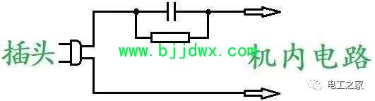

四.阻容降压型
阻容降压型一般用在低档的小功率电器中,常見的有LED小球泡灯 、小手电或剃须刀内部的充电器等。
由于电容的容量较小用万用表很难测到。但电容上会并有一个几百K至1MΩ的放电电阻,所以测到的会是这个电阻和负载的串连阻值。其数值会略大于放电电阻。
