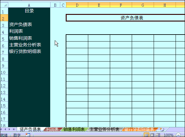

先来个效果演示:可以点A列的目录快速跳转到指定的工作表。
如何用excel做目录

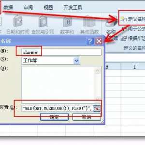

1、公式 - 定义名称 - 输入自定义的名称:shname,在引用位置中输入公式:
=MID(GET.WORKBOOK(1),FIND("]",GET.WORKBOOK(1))+1,99)&T(NOW())

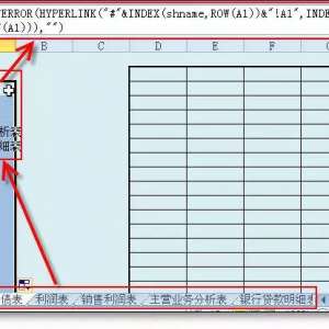

=IFERROR(HYPERLINK("#"&INDEX(shname,ROW(A1))&"!A1",INDEX(shname,ROW(A1))),"")
如何用excel做目录

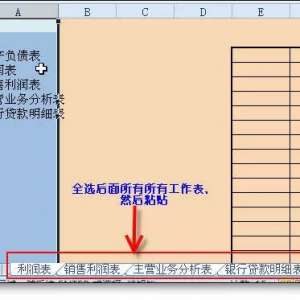

3、复制已设置公式“资产负债表”的A列,选取后面所有工作表粘贴到A列,就可以把公式粘贴到后面所有工作表的A列。
如何用excel做目录

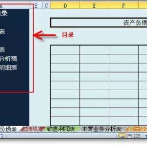

4、全选所有工作表,调整列宽、设置背景色字体颜色,最终效果如下图所示。
如何用excel做目录
