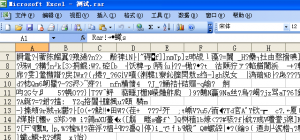

乱码解决步骤1:Excel 打开一个csv格式的文档,出现乱码

从网页导出的CSV文件, 用Excel打开,中文会是乱码。 CSV文件乱码问题主要是文件编码引起的。因此要解决Excel打开乱码的问题,可以从改文件开始:
