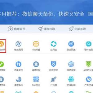

运用电脑管家来解决电脑右下角弹出广告
1、首先打开电脑管家,再点击电脑诊所,如图所示。
电脑右下角弹出广告

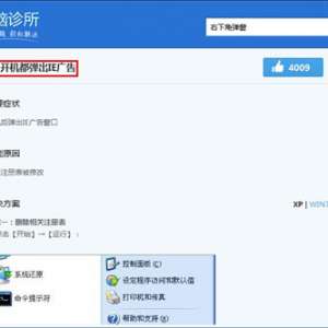

2、输入“右下角弹窗”,点击搜索,搜索出来之后,点击查看,如图所示。
电脑右下角弹出广告
3、按照上面的方法即可解决,如图所示。
