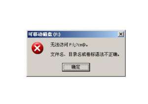

摘要: U盘要是中毒了,就会导致一系列的问题发生。U盘文件被隐藏,文件出现乱码等各种情况,给自己带来不必要的麻烦。其实只要我们预防措施做的好,就能大家降低U盘中毒的几率了。下面是防止U盘中毒的6个方法。 ...
