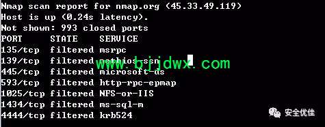

端口扫描是指某些别有用心的人发送一组端口扫描消息,试图以此侵入某台计算机,并了解其提供的计算机网络服务类型(这些网络服务均与端口号相关),但是端口扫描不但可以为黑客所利用,同时端口扫描还是网络安全工作者的必备的利器,通过对端口的扫描,了解网站中出现的漏洞以及端口的开放情况,对网站安全方面有着不可或缺的贡献。

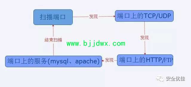

扫描对于黑客和安全人员来说,扫描的流程是这样的:

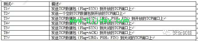

Nmap使用TCP/IP协议栈指纹准确地判断目标主机的操作系统类型。首先,Nmap通过对目标主机进行端口扫描,找出有哪些端口正在目标主机上监听。当侦测到目标主机上有多于一个开放的TCP端口、一个关闭的TCP端口和一个关闭的UDP端口时,Nmap的探测能力是最好的。Nmap工具的工作原理如表所示。
Nmap对目标主机进行一系列测试。利用得出的测试结果建立相应目标主机的Nmap指纹。最后,将此Nmap指纹与指纹库中指纹进行查找匹配,从而得出目标主机的操作系统类型。
