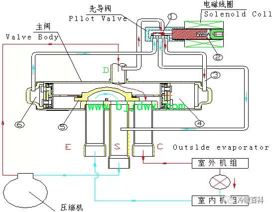

一、四通阀基本工作原理
1、制冷循环(线圈断电状态):当电磁线圈处于断电状态(即制冷状态),先导滑阀①在压缩弹簧②驱动下左移,高压流体进入毛细管③后进入右活塞腔④。
另一方面,左活塞腔⑥的流体由于和S管相通,受压缩机抽吸而排出;使活塞两端产生压力差,活塞及主滑阀⑤左移,使E、S接管相通,D、C接管相通,于是形成制冷循环,如图所示

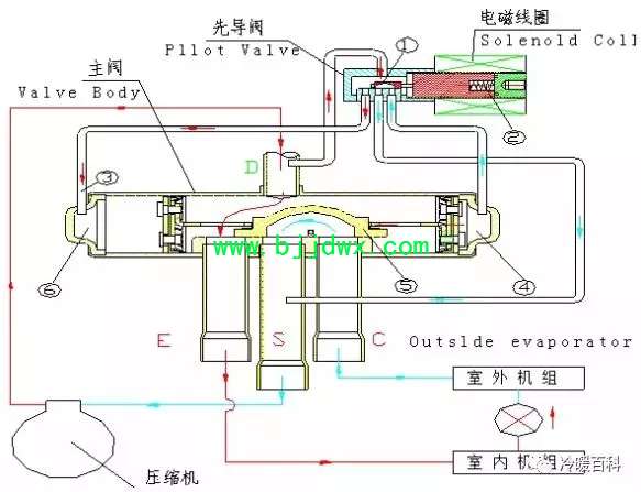

2、制热循环(线圈通电状态):当电磁线圈处于通电状态(即制热状态),先导滑阀①在电磁线圈产生的磁力作用下,克服压缩弹簧②的弹力而右移,高压流体进入毛细管③后进入左活塞腔⑥。
另一方面,右活塞腔④的流体由于和S管相通,受压缩机抽吸而排出;使活塞两端产生压力差,活塞及主滑阀⑤右移,使C、S接管相通,D、E接管相通,于是形成制热循环,如图所示。

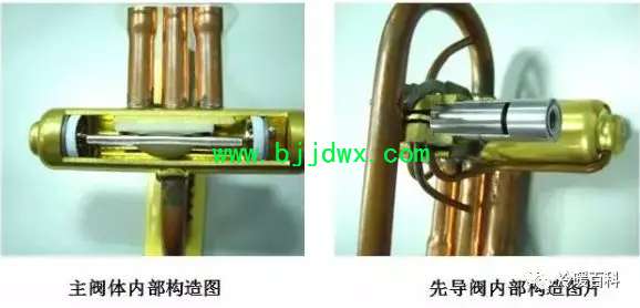

二、四通阀基本工作原理
1)电磁阀线圈烧毁:切断电源,用万用表R档测量电磁线圈的直流电阻值和通断情况。当测量的直流电阻值远小于规定值时,说明电磁线圈内部有局部短路。应更换同型号的电磁线圈在更换时,应注意在没有将线圈套入中心磁芯前,不能做通电检查,否则易烧毁线圈。
2)换向阀的活塞上泄孔被堵:换向阀活塞上泄气孔直径只有0.3mm.,孔前虽有滤网,假如制冷系统不清洁,很容易被堵,造成不能换向的故障。
对于这种故障先可进行如下处理:反复多次接通,切断电磁线圈的电路,使换向阀连续换向,以便冲除污物。如仍冲不通,可拆下换向阀进行冲洗或更换电磁四通换向阀。
3)换向阀活塞碗泄露:将正在制冷的空调器的温度控制旋钮时针旋到底,使空调器停止工作,待3min后高、低压力趋于平衡,换向阀再通电。如此反复几次,如仍无效,只能更换新的电磁四通换向阀。
4)换向阀右气孔关不严密:电磁四通换向阀正常换向后,空调器运行处于制热状态。此时,换向阀右侧毛细管应该较冷,左侧高压毛细管应该较热。若左、右2根毛细管均变热,说明是换向阀的右气孔关不严密。
处理办法是使电磁四通阀多次通电,如右气孔仍关不严密,只得更换新的电磁四通换向阀。

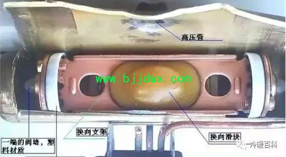

9)内部泄露量超标:主要是主滑阀与主阀座配合不够紧密所致。
换向过程中的产生异音:四通阀的换向过程中,形成间歇的背压,活塞移动发生了振动,伴随发出“咕、咕”音。
三、四通阀串气原因
串气的判别:用手摸四通阀的下面三条管,若均发热,说明四通阀换向未到位,处在中间串气状态。也可以用一小块磁铁,当换向时小磁铁不随之移动,则也说明串气。向系统充入一定量的制冷剂,便可换向到位
串气原因分析:活塞与阀体配合不够和滑块与腔体有间隙,密封性能不好导致串气。另外压缩机的排气量小于四通阀的中间流量,则四通阀换向所需的最低动作压力差便不能建立,四通阀不能继续换向而停在中间的位置,形成串气。
