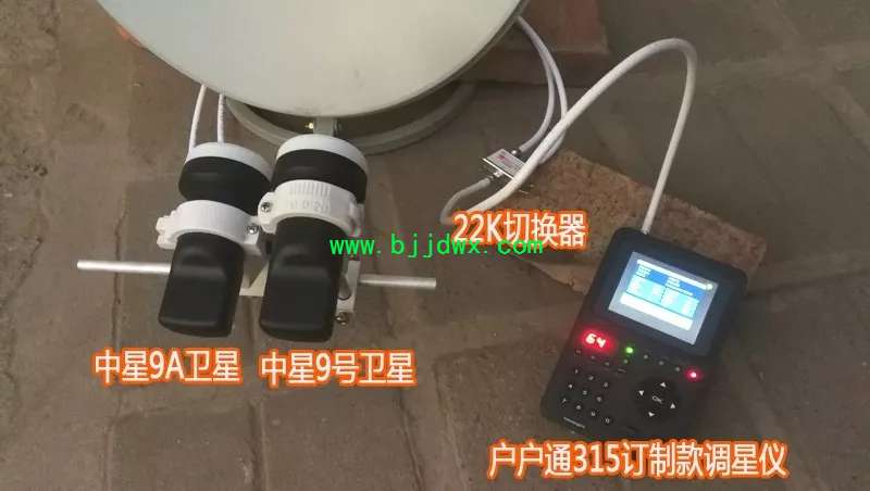

前段时间,我们进行了一机双锅的测试,今天开始我们一起测试一锅双星。
测试要求:
一锅双星,一个锅同时接收中星9号和中星9A卫星。
测试材料:
45厘米KU锅,一面
北斗高频头,两个
22K切换器,一个
馈线,三根
户户通315定制款调星仪,一台
测试内容:
主收中星9A卫星,偏收中星9号卫星,两个信号同时进入22K切换器,可实现北斗户户通机顶盒同时收看两颗卫星的目的。
针对北斗户户通可同时接收两颗卫星,我们在一年前就已联系调星仪厂家为我们安装工量身打造了一款专用调星仪。
  1. 在普通调星仪基础上,内置了中星9A卫星参数;
  2. 支持22K切换器功能,内置中星9号卫星22K极性为关,中星9A卫星22K极性为开,安装工无需再自行设置。
注意:将来在北斗户户通正式上市后,在日常安装维修过程中,假如出现丢台或只能接收一颗卫星的现象,我们除了需要分别测试两颗卫星的信号,还需测试22K切换器是否正常,进屋的馈线是否正常等故障因素,这些都需要调星仪进行测试排除,使用北斗户户通机顶盒无法测试这些因素。
