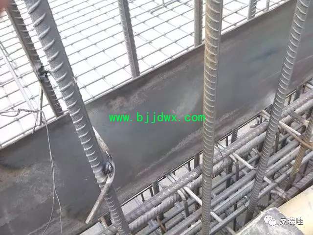

正确的止水钢板放置方法:
1、施工时的时候,要保证止水钢板在混凝土墙的中线上面。
2、止水钢板搭接的地方需要进行焊接,焊接方式可以是单面焊也可以使用双面焊,这个需要看施工的方案。
3、假如施工的时候遇到转角的处理方法可以直接将止水钢板折弯或者采用焊接的方式,一种是丁字形的焊接另一种是七字型的焊接。
4、止水钢板要焊接到主钢筋的上,这样能够防止止水钢板的移动。
5、当遇到需要穿过柱箍筋的时候,可以将柱箍筋切断开,再铺设止水钢板,用电焊焊接到柱箍筋的上面。
6、止水钢板的开口方向是止水钢板的迎水面。

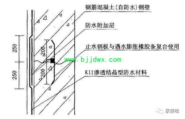

二、止水钢板迎水面图解
止水钢板迎水面的方向是止水钢板的开口方向。
