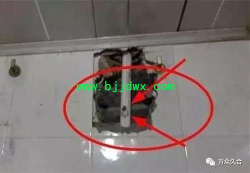

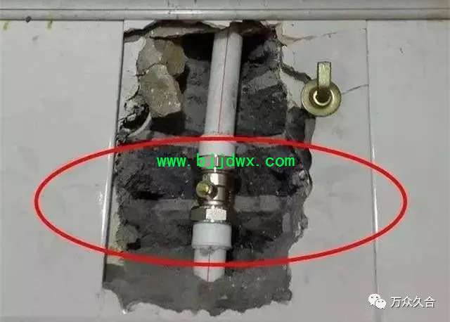

都说装修时水电改造最容易出问题,开始我还不信,结果我家淋浴间装修,因为没提前标出管道位置,直接把水管打裂了!给我家装修的师傅说,要是换的话,肯定得把墙面拆掉,整根换才行,很麻烦。谁知道,老师傅看完以后,安了一个阀门就解决问题了。
老师傅跟我说,打孔应该在装修前就提前打好,不然等装修完以后,很容易出现打裂瓷砖或者打裂水管的情况,整个换管的话,相当麻烦。最好的方法找一个没有开关的阀门,把破裂的管道两端剪开,用阀门代替接口,然后再用水泥封起来,重新铺贴瓷砖就行。

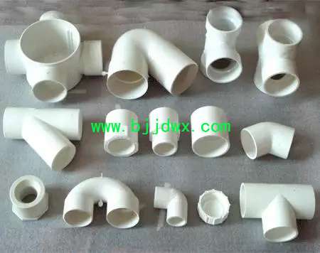

很多人担心这种接口的阀门容易生锈,其实用水泥抹上以后,用个十几二十年是没什么问题的。假如还不放心的话,可以直接买ppr材质的接口。不过,这种修补的方法有一个缺点,就是接口部位比较窄,可能会影响用水时的流速问题。

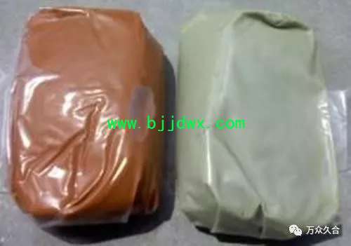

另外还有一种比较常见的修补方法是用塑钢土,跟哥俩好差不多,分A、B两面。用塑钢土修补水管的话,需要先把阀门全都关死,保证没有水压。然后用温水把两面均匀涂抹,记住一定要用温水浸湿,慢慢凝固才行,否则很容易粘不牢。
之后再用纱布包好,等24小时候以后再通水检查是否还有漏水的问题。假如漏水,再修补一次,直到不漏水,就能重新抹水泥、贴瓷砖了,一般这种塑钢土10年内是不会出现问题的。另外,假如想凝固的快点的话,可以用吹风机吹一下就行。
