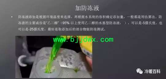

4、添加防冻液
冬季机组不方便放水排空而又有可能断水断电的情况,整个空气能热泵采暖系统必须添加补防冻液,而且必须根据当地最低温度作为选择防冻液的重要参数。

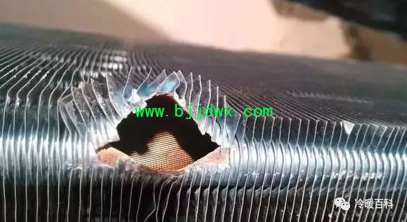

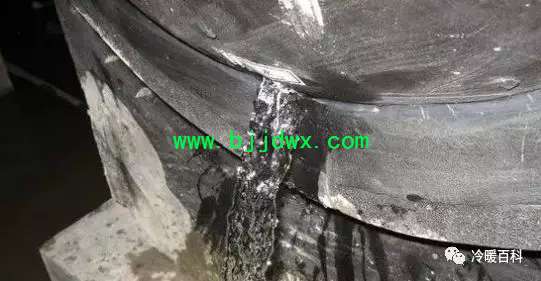

案例一:有一别墅用户,家里不常住人,去年冬季去国外度假,把电全部断掉了,又没有排水,结果回来后机器全冻坏了。
分析:冬季北方温度低,因为长时间没使用没有排水,导致机器全冻坏。
案例二:在一个农村,冬天的时候机器被冻了,打电话要求工程商过去维修
分析:冬天温度很低,假如防冻做的不好很容易被冻。水在温度低于0℃就会结冰,水结冰时体积膨胀,而管道和水的膨胀系数不一样,所以当管道内水温低于0℃时,管道就有冻坏的可能,当环境温度低于0℃且机组未通电或机组待机状态时内部防冻保护失灵。
